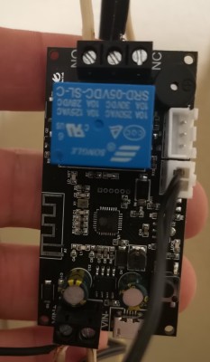

Нали трябва да се активира задната букса ,това става в параметър 76 се поставя 2.
Да и там го промених и пак нищто не става
ГАЛИН СТЕФАНОВ - помощник
ср фев 23, 2022 10:02 pmГАЛИН СТЕФАНОВ написа:
ср фев 23, 2022 9:19 pmfilmatoplo написа:
Нито да я пусна нито да я спра.
А в параметри на Камината пише 1 изход за реле 230VAC 2A (450W max).
Пък аз съм пробвал на от 6 до 12 волта без второ реле
ср фев 23, 2022 10:09 pmГАЛИН СТЕФАНОВ написа:
Какво представлява второто реле..
filmatoplo - майстор
Дали правите нещата както трябва ,към задната клемата на камиата Не трябва да се подава напрежение,контактите от това устройство трябва да бъдат свободни независими.Винаги правете опит с разединяване на кабелчето на задната клема имитирайки стаен термостат.

След като промениш пар.76 на 2 трябва да рестартираш от щепсела, не би трябвало да може да променяш стайната темп от меню С10

Пусни си я от копчето на дисплея или от дистанционното после вече ще може през wi-fi

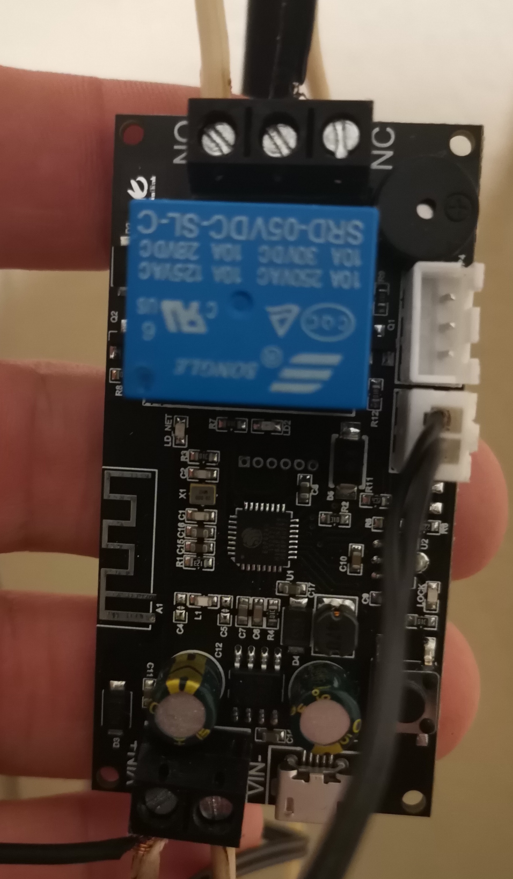

Пуснах я започна да пали.
Но пак не мога през Wi-Fi.
Как да го свържа това.
Предполагам че съм объркал нещо в свързването. :?
Сложи едно ключе с един кабел отзад на клемата да симулираш термостат.когато изключиш трябва да загася,когато го включиш да пали.А там където свързваш този кабел на твоето вай Фай устройство трябва да имаш независим контакт който дефакто играе ролята на ключ.С мултицет провери този изход който свързваш към клемата на камината ,там трябва да Няма напрежение ,контакта трябва да бъде отворен при изключено положение ,и когато включиш да пали устройството -клемата му трябва да затвори верига.Кабела трябва да е на средното болче и на болче NO.
