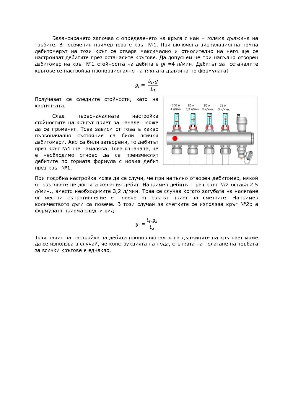

Sybev - напреднал
Ето един начин как да бъдат настроени кръговете с различни дължини. Не знам дали някой прави така настройките и дали метода работи, но винаги може да се експерементира по този начин.
Благодарности на човека, пратил ми снимката и на всички останали помагащи.

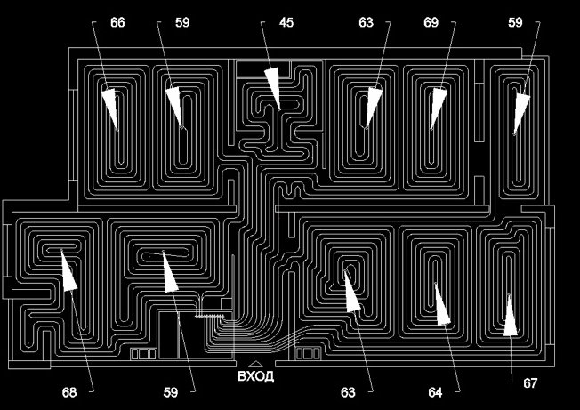

Virtex - майстор
чет дек 30, 2021 4:29 amшоп написа:
В момнта правя стая 16м2 с два кръга
тръба ф20, стъпка 10 см по 74метра всеки кръг.
Въпрос за самото разположение на тръбите: тези снимки лични ли са и как подреждаш тръбите ?
Питам, защото тези снимки (които са на друг тип монтиране) не са 'стандартните' кръгове,а са в по-голяма степен паралелни тръбите.
Въпроса е породен от това, че съм незапознат как е удачният метод за подреждане на тръби.
Примерно проект за водно подово съм виждал такъв:
Съответно изглежда (уточнявам изглежда) тръбите се дават повече под формата на кръгове (без игра на думи за воден кръг) - нещо, което ако се изпълнява по 'сухият' метод ще има усложнения заради извивките по ъглите. Усложененията са главно заради липсата на алуминиеви панели по ъглите. Нещо, което предостави решение, но все пак е по-леко застъпено спрямо "нормалните" прави тръби.
Въпроса ми е главно дали нормален проект за водово може да се изпълни по сухата технология или при задаването на проекта трябва да се съобразява с нещо по-различно и специфично ?
