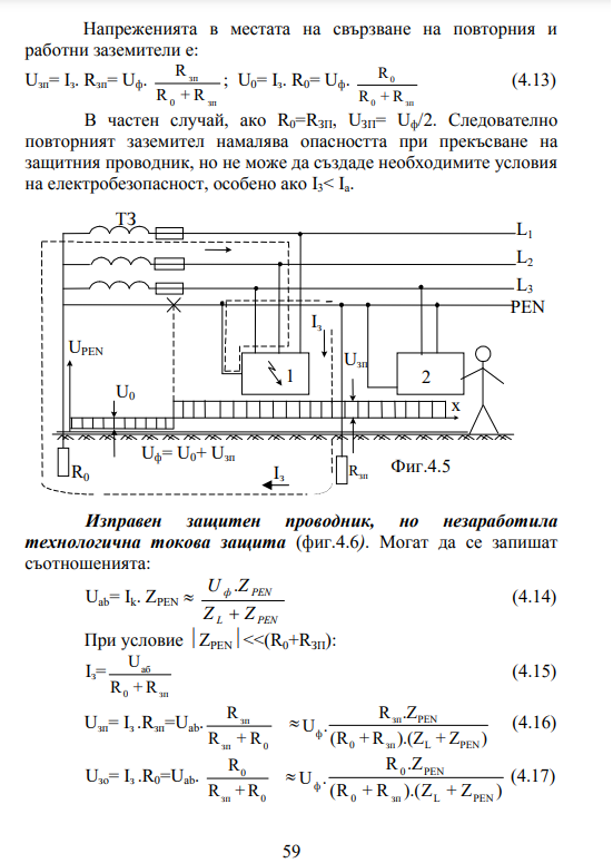

Реален въпрос от практиката..
Въздушно захранване на 20 къщи около 1.5 км във вилна зона с "френски" ал.проводник 25мм2 3 фази и РЕN. Скъсани два проводника за късмет фазови и между последните два стълба по линията от вятър или снегово натоварване(последния стълб е повторно заземен. Резултата е размразени и вмирисани фризери и хладилници, щото в зимния сезон е нямало кой да установи отпадането на две от фазите 10-на дни.
Та въпроса ми е какви са сценариите при отпадане на PEN или офазяването му някъде по-напред по линията, между първите стълбове..и коя система на заземяване е за предпочитане при такъв сценарий.

Нали имаш повторен заземител в другия край, а и не само там. Тези дето са останали на здравата фаза не им са се размразили фризерите. И ако PEN беше се прекъснал, пак нямаше да се размразят.
Как си представяш офазяване на PEN при положение, че е многократно заземен, а не само в една точка? Няма ли трафото да изключи според теб?

Това е сценарият дори без отпадане на нулата, а вторият сценарий става при отпадане на нулата дори при наличие на повторен заземител.

Зануляването при всички случаи има повече рискове от заземяването, по няколко причини, които предполагам са ясни на всички. Заземяването при TN-CS също има дори с ДТЗ. Въпроса, който би трябвало да дискутираме е как да се минимизират тези рискове и кои системи как е правилно да бъдат изпълнени, защото даже и Наредба 3 има тълкувания и пропуски в обхвата и начина на тълкуване.
Примерно според мен системата ТТ за селски райони с въздушна мрежа отдалечени от трафа може в определен случай и да е по-добре, но в масовия, рисковете от заземяването при нея са повече. При отпадането на PEN преди ДТЗ, вече сме коментирали последиците.(май пак благодарение на е.величков) Та остана май само да зануляваме с ДТЗ..което освен, че е забранено май крие по-малко рискове. 🧐🥳
iliya_i - майстор
пет мар 25, 2022 3:11 pmnikolov333 написа:
Напротив, зануляване само без ДТЗ (TN-C) е по-рисково.
При прекъсване на PEN и двата варианта ще се държат абсолютно еднакво, но във всички останали случаи (а те са доста повече и по-чести) TN-C-S е по-добро.
