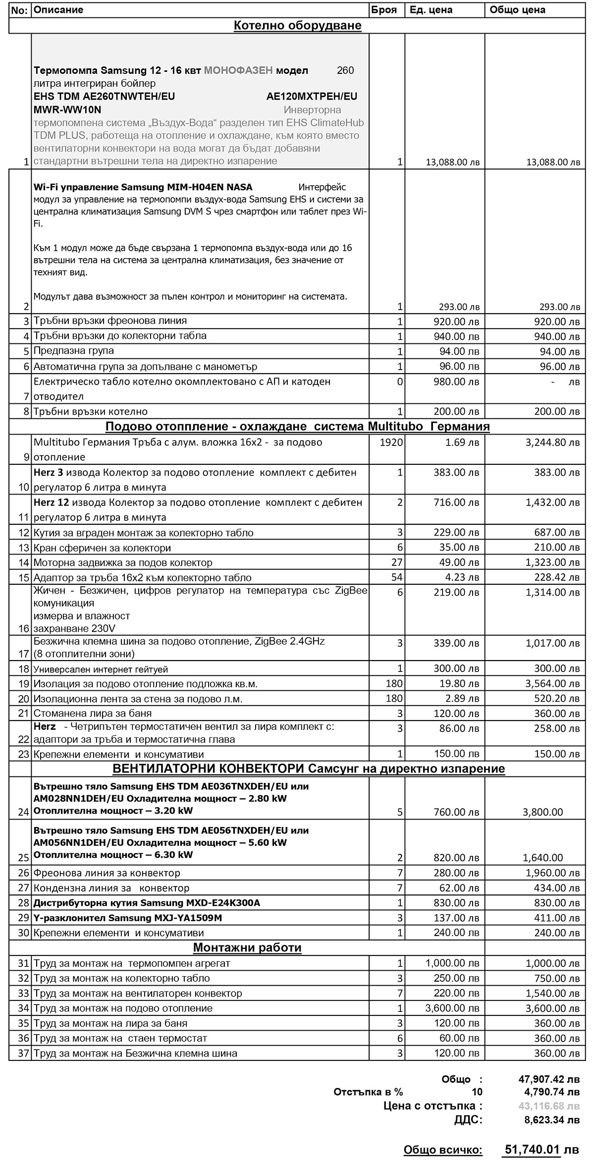

Почвам да се чудя дали вместо газов котел не е по-добре термопомпа. Ще слагам фотоволтаици отгоре и може да е по-изгодно. Ще видим.
Важно е само да намериш правилните инсталатори. Ако имаш интерес мога да споделя контакти.
