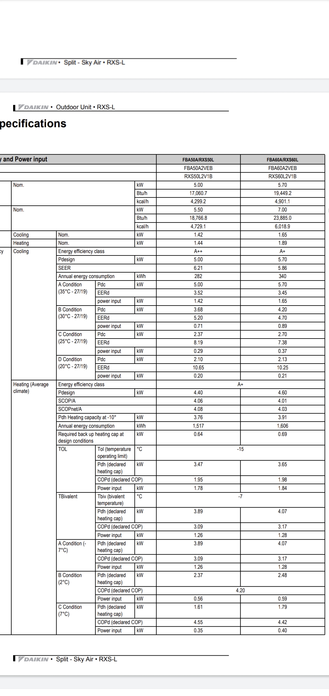

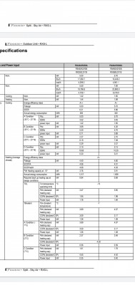

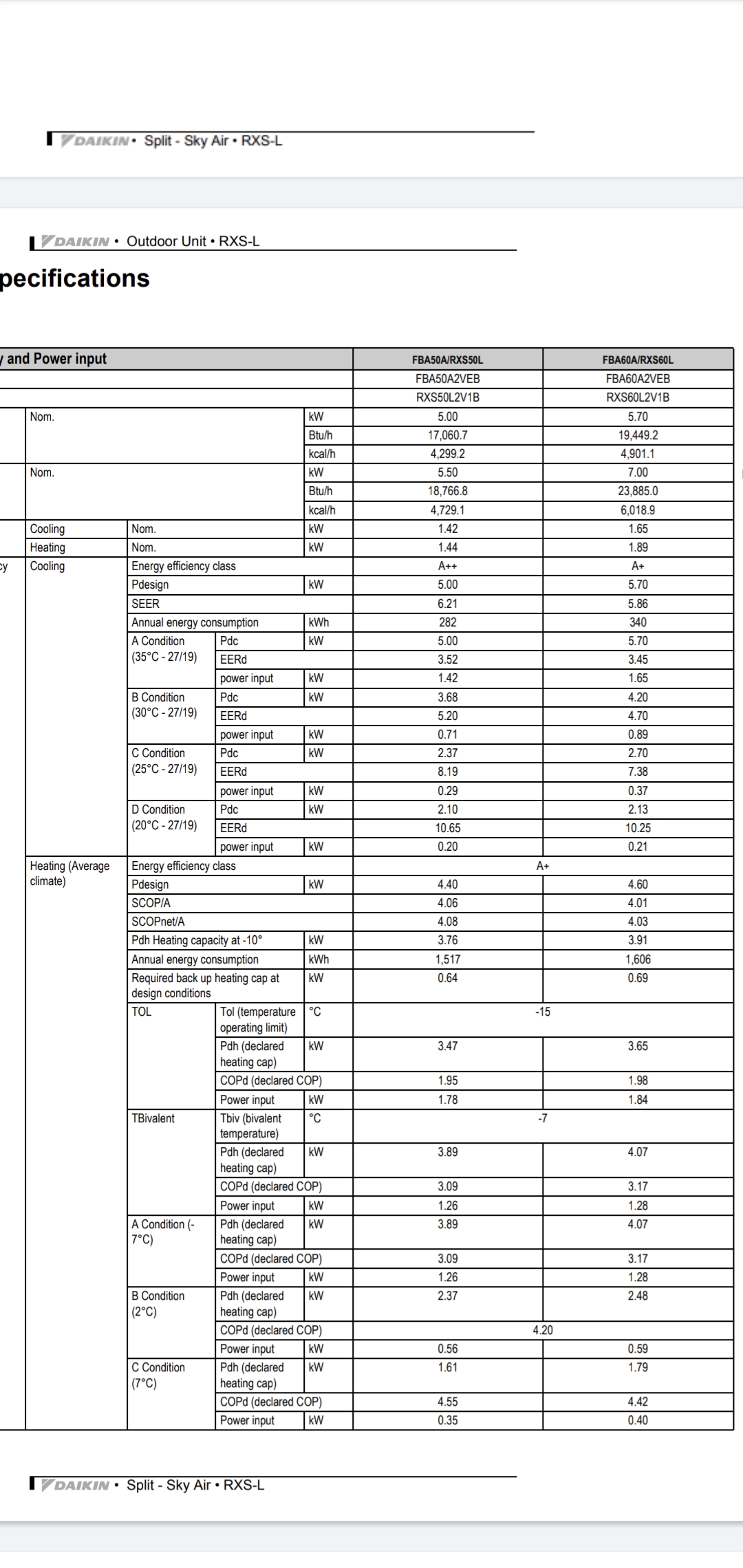

nelina_london - специалист
Писала съм по-късно ,че е 5,5 kW на отопление ,климатикът е Дайкин 18 ка.
Ще ви кача таблица по-късно за консумацията при различни градуси.Тези 1,5 kW ,които ги пишете са почти максималните консумирани при -10°.Замислете се ,дали всеки ден тази зима температурите бяха такива ? Сигурна бях ,че няма да ми повярвате.Консумацията е като при Пасивна къща,ако не вярвате в тяхното съществуване,няма да повярвате и на мен.
Неразбрах ,кое не ви стана ясно от сметката за ток? Писала съм,че сметките есента,без отопление бяха 80лв,а с отопление целите сметки са между 114лв и 140лв .Мисля,че може да извадите едното от другото и да получите колко е стойността на отоплението на месец .Засичала съм и киловатите всеки месец ,със снимки на електромера .Докато нагласях напорът му(говорим за канална машина,която има много повече възможности в настройките от обикновен климатик и трябва да се предвиди дължината на спироканалите),и отчитах електромера,харчеше около 0,4 kW/h
А,колко часа работи на ден климатика е относително.Декември,когато имахме гости и стояхме до късно вечер ,бяха все слънчеви дни и забелязах ,че климатикът се включваше между 1 часа през нощта и 8 сутринта.Консумацията на климатика на месец ,сумарно , е между 200 и 350 kW.И понеже е предимно на нощна тарифа,мисля,че може сами да си калкулирате сумата и по колко киловата се падат на ден.
А,за проветрението с рекуператор ще напиша ,че е едно да отворите прозореца и да ви влезе студен въздух и друго,най-ниската отчетена температура тази зима ,на подаван въздух от него,да е 18.5°.
Таблица за максимална консумация на климатика при различни външни температури.Гледате модел FBA50
И линк към къща със същата инсталация като нашата ,но с два използвани климатика и малко по-лоши показатели от нашата.
