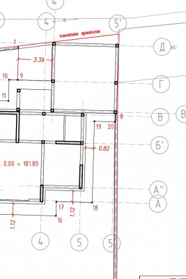

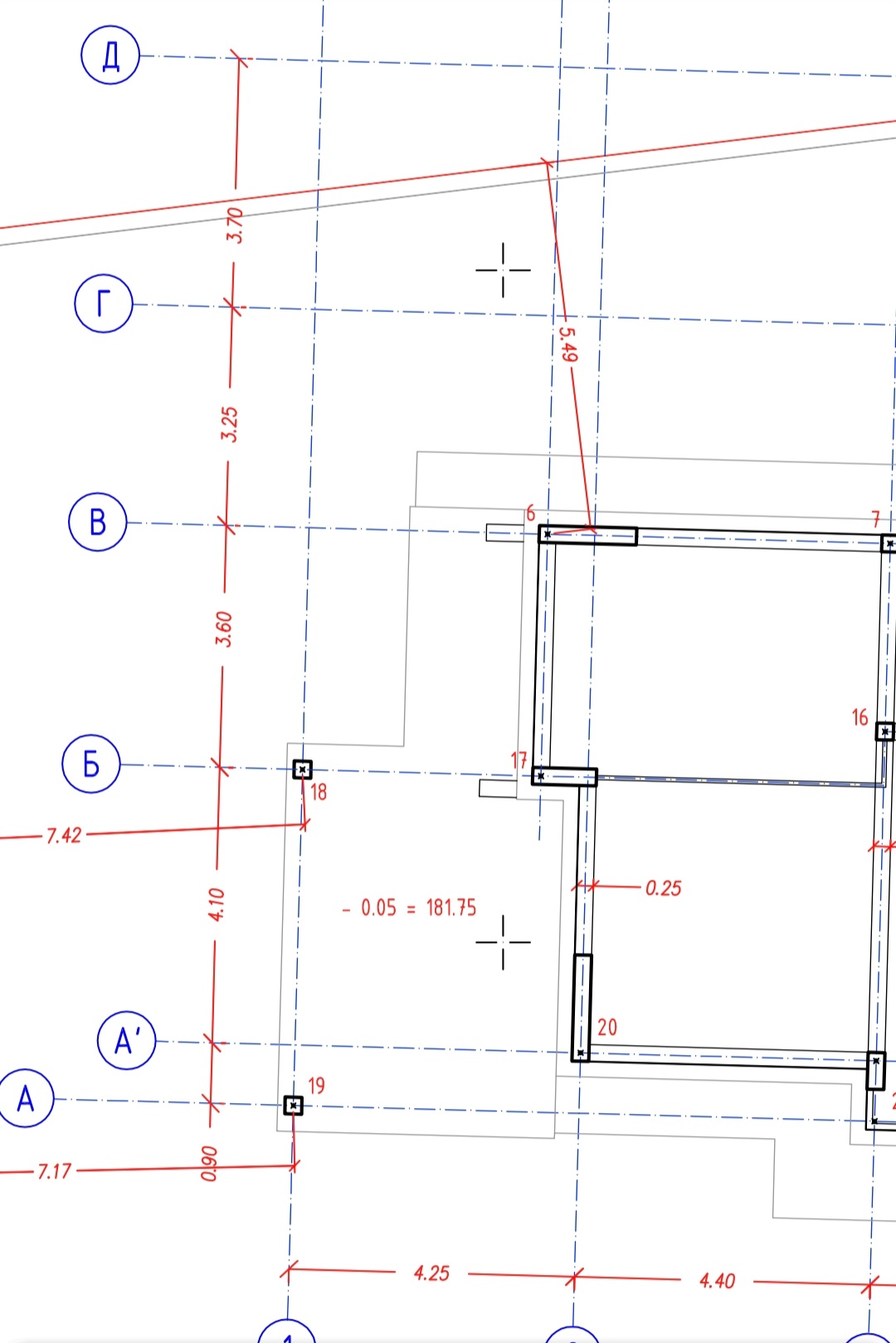

пон апр 04, 2022 7:12 pmnelina_london написа: А пък аз съм сигурна на 100%,че съм чела някъде ,че изолацията не я смятат във въпросните отстояния .Всъщност, къщата се заснема и се вкарва в кадастралната карта на акт 14(груб строеж) .Възможно е! Не мога да споря защото не съм компетентен по темата, но предполагам арх. ми е наясно и знам, че го дискутирахме. Като го залагаж на чертежа се предвижда зида и изолацията.
Но ще послушам колегите и ще проуча въпроса с геодезистите. Благодаря за съветите и отново се извинявам на kivanov за отклоненията по хубавата му тема.
