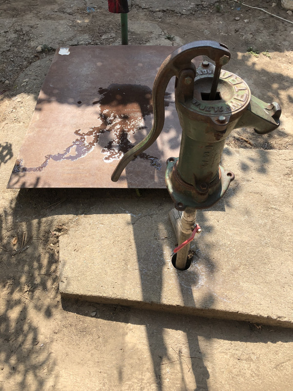

Както писах по горе, системата си работеше 3-4 години без проблем. Проблема е от скоро. Всеки теч/отичане над пресостата, бута налягането и помпата включва/изключва постоянно. Пак казвам, това е сонда, не е кладенец с бибо или с разшерителен съд/хидрофор. От тръбата набита в земята, се разклонява с тетка еди изход към помпата, нагоре продължава до ръчна помпа. Мотора е на 3 метра под земята, в не докопан кладенец. На дъното тръбата е надупчена, а възвратният клапан е преди тетката, хоризонтално. С ръчната помпа вдигам нивото на водния стълб, клапана го задържа и водата влиз до турбината. Ако има пропуск, за да не тръгне да вади вода, то в турбината трябва във времето да е изчезнала водата (примерно при прецакан възвратен клапан, стълба вода си се връща на доло в тръбата и вода няма)
Има логика проблема да е в пресостата, но симптомите са, че липсва количество вода в турбината и от второто включване е вади. Писах по горе, че пък ако е от пресостата, би трябвало, според мен, при всяко включване проблема да е на лице.

Нямаш вода в сондата. Дебита и е паднал много и трудно се пълни след по-сериозно изчерпване.
dragozow - майстор
Най-лесния вариант е да пробваш без пресостата, просто го изолирай. Възможно е да пада нивото на водата до такава степен, че е трудно да самозасмуче първоначално и да влиза в авариен режим. Варианта клапана да не задържа вода или да дърпа въздух също е възможен. Пробвай първия вариант, ако проблема остава прегледай за другото.

Възможно е да има някаква памет в пресостата и след интервал от време на въртене на турбината без да се повишава налягането, пресостата изключва и влиза в авариен режим, което се записва в паметта. При изключване на захранването аварийния режим се изтрива от паметта и помпата успява да се самообезвъздуши преди таймера при липса на дебит на пресостата да я е спрял отново в авариен режим.
Некво предположение :?
Еми и аз рредполагам теч мое би от кожуха на турбината или по връзките или в уплътнението към ел.двигателя и бавно капка по капка нивото в кожуха спада. За 5 чъса спада до толкова, че помпата се самообезвъздушава преди аварийния таймер на пресостата. След 5 часъ обаче нивото спада още и докато се самообезвъздуши помпата и таймера се задействал.
Е то има неква логика, когато пресостата спре по причина "липса дебит" пресостата да не може да се включи повторно или да има таймер забраняващ последващо включване за някакъв по-дълъг период.
Няколко насочващи въпроса:
1. Входящата и изходящата тръба от горната страна на помпата ли са?
2. Къде и как е свързана ръчната помпа?
3. Има ли разширителен съд след помпата?
4. Ако след повече от 10 часа престой обезвъздушиш с ръчната помпа, ще има ли "повторно включване"? За тази проба обаче ще трябва да изключиш консуматорите. А това вероятно е нежелателно :?

Първоначално след престоя тръгва за 5-6 сек и изключва, дали е с дебит или без, не мога да преценя. От исхода не излиза вода. Повторното включване е след изкл и вкл на захранването.
kozl написа:
Вход от пред, изход на горе
Най от горе над всичко
Не
Не съм се сетил да пробвам
kozl написа:
Еми и аз рредполагам теч мое би от кожуха на турбината или по връзките или в уплътнението към ел.двигателя и бавно капка по капка нивото в кожуха спада. За 5 чъса спада до толкова, че помпата се самообезвъздушава преди аварийния таймер на пресостата. След 5 часъ обаче нивото спада още и докато се самообезвъздуши помпата и таймера се задействал.[quote\]
Точно токо си мисля, че става, но не от връзки, а от проблем в помпата.
