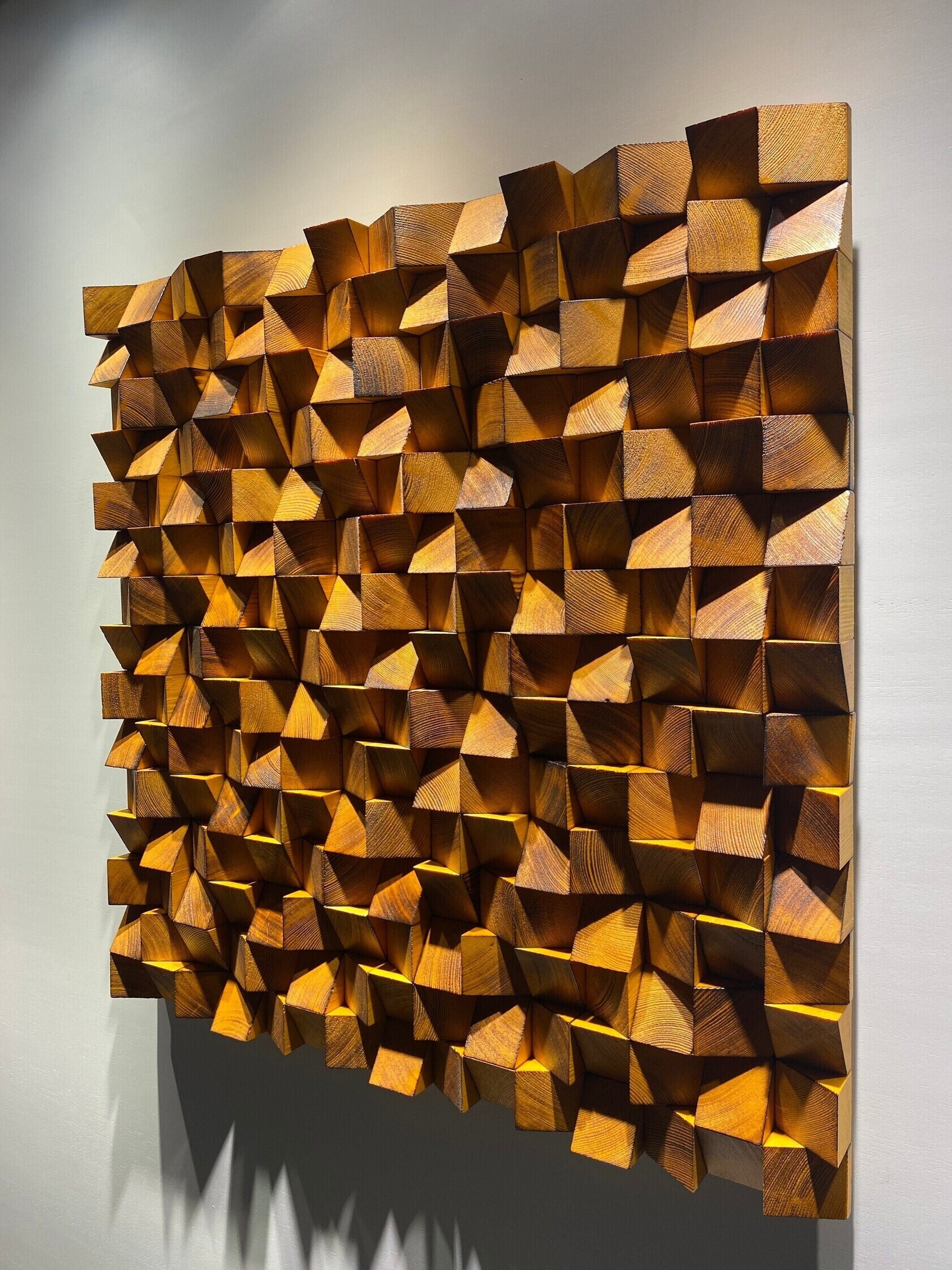

Все пак перфорацията работи. Пробвали сме на аматьорско-домашно дръм-студио. Децибелите на горния етаж паднаха до поносимите 60-65. Бяха много и комбинирани мерки, основното мисля свършиха глушителите и таванът на три нива. Ни един инженер, ама всички имаме уши - перфорираните панели определено изчистиха кънтенето, т.е. филтрират го и гасенето му нататък е по-лесно. Самите глушители също бяха изработени от перфорирана ламарина, облечена с вата и някаква изкуствена кожа като пуф - малко като бидони за зеле станаха, ама поне там грешка няма. Определено като ги местехме към далечните ъгли шумът заглъхваше... Единственото, което със сигурност не работи са "корите от яйца" и производните им облицовки.
ПП Жена ми също е музикант. Мечтая си някой ден да направя репетиционната й с тези сложни стени /сега забравих как се казват/ от различни по-големина дървени кубчета. Казват това било най-доброто... По личния ми опит хармоничният звук не дразни, независимо от силата. Дразнят изкривяванията и дудненето.
BLUEPUPIL - майстор
вт окт 11, 2022 6:54 pmschuldiner написа:
nabi - специалист
ср окт 12, 2022 11:13 amBLUEPUPIL написа:
Ха ха това си е голяма играчка но щом върши работа какво я чакаш
PIP - майстор
За акустика има различни методи за разсейване и поглъщане на пикови честоти, но те не са за шумоизолация.
