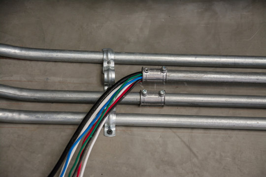

За гофретата... преди години сложихме при ремонта на тая къща... тая година исках да изтегля +1 САТ5.. нищо не помръдва... явно си има техника на полагането...
Че и аз отнесох тази греда - уж гофрета, но вътре кабелите нямат желание за движение след полагане :-D
Ами ако се ползват правилните гофрета с правилните диаметри и не се претрупват с повече от количеството, което могат да поемат не виждам как да не може.
Гофре Ф29мм; cable with tensile strength 1000N;
От кутия до кутия права линия.
Въпроса е как ще вкопаете Ф29 с външен диаметър 34мм?
И защо изобщо вкопавате?

Според мен е задължително да се вкопае поне по едно гофре с максимално фи до точките където може да се наложи добавяне или промяна в окабеляването. Няма начин да се предвиди всичко с предварително планиране, а в последствие да копаеш канали или да се спъваш в разклонители не е вариант въобще. Аз лично съм набутвал такива снопове в гофре, че не е за разправяне. :-D :lol: :lol:
