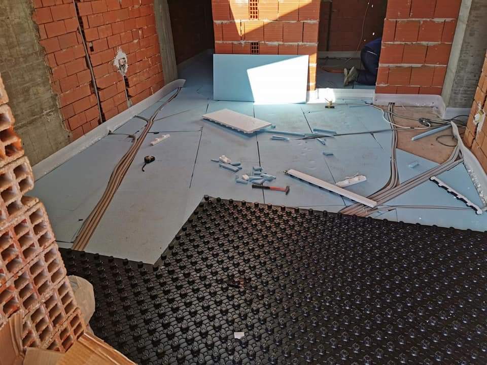

Гофретата са нож с 2 остриета - имаш го, ама не е където трябва; имаш го, където трябва е, но не е замазано/бетонирано и прекарването на кабел или дори на метално изтеглящо жило се оказва голямо приключение; имаш го, но се налага да изтеглиш няколко кабела през него и идва малко ..
Това с гофретата малко не го разбрах. Същата история с остриетата не важи ли с пълна сила за мостовия кабел, който масово се полага? Не виждам как в гофрето не можеш да изтеглиш няколко кабела ПВ-А1 или ПВ-А2 :)
нед яну 22, 2023 11:24 pmAndronoff написа:
Ако няма подово, инсталация в пода е най-лесният вариант - работи се долу, без стълби, без катерене, без кабелни скари. Ако има подово не става. При мен не знам как ще бъде още, но подът ме съблазнява, най-малкото защото етажът ми е висок 3.6м :-D
Какъв е проблема с подовото и гофретата с инсталацията в пода? На плочата със сигурност ще искаш да сложиш поне 4-5см xps, отгоре ще имаш подложка за подово, която е още 2-3см.
Не много красива снимка, но се вижда идеята. До колкото аз знам, гофрета по пода си е стандартна и масова практика в последните години.

Предимството да строиш на нива... моя има няма 4-5см.. бях го мерил но не помня... то твоето и с равен покрив там имаш още много желязо и кубици... (мойте плочи са по 5тона и по 40кубика)
За гофретата... преди години сложихме при ремонта на тая къща... тая година исках да изтегля +1 САТ5.. нищо не помръдва... явно си има техника на полагането...
nikolov333 - майстор
Тънкостите са при полагането на гофретата без чупки с максималния възможен диаметър. При вкарването на сноп от няколко жила едновременно в гофрето те се усукват много лесно едно с друго и обикновенно дават зор да извадиш само едно от тях. Не е невъзможно ако разстоянието в гоофрето е късо до 5-6-7м макс.. Аз от опит твърдя, че е най-добре е гофретата да са в пода даже и бих казал, че е най-добре да са в плочата, заложени при отливането, но там филма е друг, с подготовката и да ги опазиш при бетонирането и да се оставят по две кутии 20Х30см на 30 см от пода в два срещоположни ъгъла на стаята, където са предвидени мебели или нещо което да ги скрива, захранени с по 3-4 гофрета поне ф32мм. От тях вече се пускат останалите до консуматорите на двете съседни стени на всяка кутия.. вече в гофрета или в мазилката, кой както иска..

Иначе с гофрета излиза дори по-евтино от мостовия предвид, че повечето кабели можеш да ги пуснеш по пода с което се пести метраж. Гофрета + 3 жила ПВ-А1/ПВ-А2 <= тройка ПВВ-МБ1. Остава си обаче, че е малко по-трудоемко защото трябва да изрежеш малко канали в тухлата с фреза и после да поизрязваш малко XPS-a по пода.

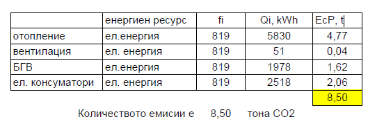

При мен положението не е цветущо :) Клас B сpoред изчисленията. Но аз за разлика от теб не случих на най-адекватния проектантски екип и мисля, че изчисленията не са много точни. Аз ще заложа повече изолации на фасади и по плочите от колкото са ми по проект. Но колкото и да го мъча надали ще успея да влезна в клас А :|
Годишен разход на първична енергия - Qр = 31 131 kWh
Специфичен годишен разход на първична енергия – 155,40 kWh/m2
Отделени емисии CO2 - 8,50 t
96,00 < 155,40 < 190,00

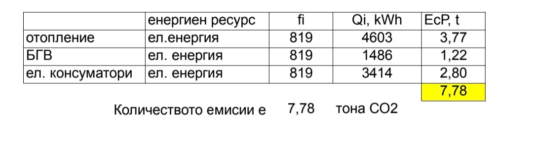

Това с енергийния клас е малко....Зависи на колко членно семейство се изчислява ,с каква големина бойлер .По изчисления също сме клас B -106kwh/m2 (266м2 отопляема площ на къщата).
Обаче ,по малката табличка се вижда разделено на отопление ,БГВ и уреди .
За изминалата година цялата консумация (отопление БГВ и уреди) ми бе 5440 kW(по спомен ) ,колкото е в графата само БГВ и уреди . Само отоплението бе 1000-1100 kWh .Тази година се очертава същото ,откъм отопление .
