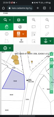

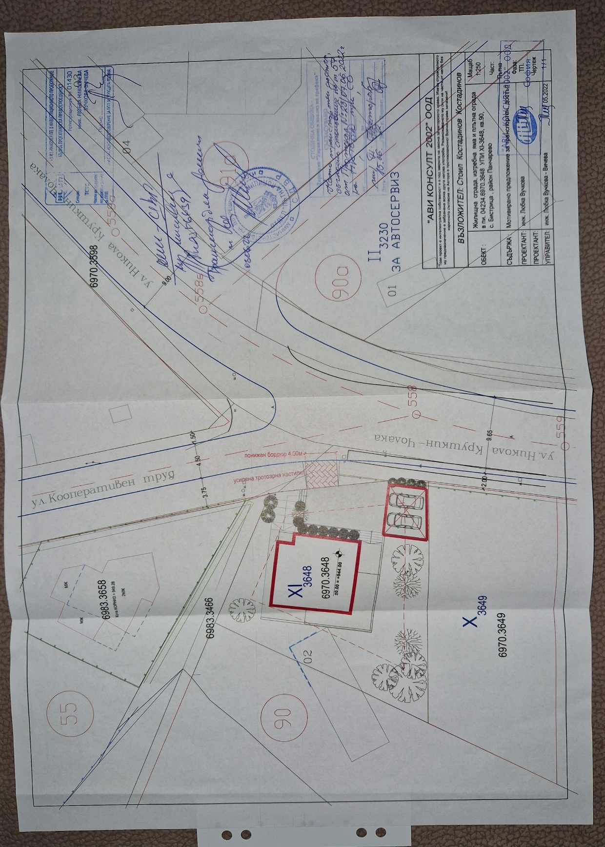

чет фев 23, 2023 11:29 pmskostadinov написа: Хахахаха с поповете не се разбираме.Недей да думаш така. Може пък да
чет фев 23, 2023 11:29 pmskostadinov написа: Та сега след като знаеш, че аз не споря с теб би ли дал конкретен съвет какво да сторя, че да си вържа гащите и да не преча на никого в същото време?Утре, че почти стана полунощ.
чет фев 23, 2023 11:44 pmBLUEPUPIL написа:чет фев 23, 2023 11:29 pmskostadinov написа: Хахахаха с поповете не се разбираме.Недей да думаш така. Може пък да
има зрънце смисъл в многовековната
традиция.
чет фев 23, 2023 11:29 pmskostadinov написа: Какво къде да сложа, че да спра идиотие и в същото време да не преча на машини/техника, работници и т.н.В общината е заровено кучето, като положат бордюри по сините линии и ще се оправи работата. Предвидено е но кога ще се случи?
пет фев 24, 2023 8:25 amgnt69 написа:При мен бордюри има, но това не помага. Едно, че входа на СП е почти на кръстовището и няма как да има бордюри точно на входа. Второ, че в момента има образувано като спускалце от трошляка който помага да не се изкарва кал. А и честно не вярвам, че бордюра би могъл да спре човека с пежото дошъл ми на гости онази вечерчет фев 23, 2023 11:29 pmskostadinov написа: Какво къде да сложа, че да спра идиотие и в същото време да не преча на машини/техника, работници и т.н.В общината е заровено кучето, като положат бордюри по сините линии и ще се оправи работата. Предвидено е но кога ще се случи?![]()
