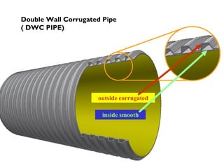

Казуса с пускането на гофрето възниква, че влизайки в двора подземно, в къщата няма как да остане на същото ниво, било то в гаража или където и да е, защото къщата е на +0.20 от кота терен и кабела трябва да де качи още +20 от хпс и замазка, ако приемем, че шкафа ще е на подс. Ясно е, че тръбата ще остане под хпс и замазката, обаче ми се получават две колена, мин на по 45 градуса. Отделно от това, от външната страна на фасадата ще трябва да се появи някаква влагоустойчива кутия, която да скрие дупката, през която ще мине гофрата…

За кабелите не се притеснявай. Ъгъл на огъване 45 градуса не е проблем за оптиката. Можеш дори и на 90 градуса да имаш. Въпроса е да не са много на брой последователни чупки близко една до друга. Ако използваш гладка тръба с по голямо ф няма да имаш никакви драми.
Аз щях да ти предложа същото, което е казал и колегата по-горе. Или едно малко куфарче (миже и ревизия да оставиш) там където тръбите излизат от земята и минават по стената и влизат вътре или да опиташ да ги скриеш в изолацията. Ако не се лъжа ти си с 20см EPS, тъй че спокойно можеш да скриеш дори ф80-ф100 без да нарушаваш кой знае колко изолацията на фасадата.

Как се решава входа на външните комуникации към къщата? Текущо имам стълб на Електрохолд с външно табло, ама все пак трябва да влезе до ГРТ-то някак си? Същото и за нет доставчика? Ако приемем, че електрото влиза веднъж за винаги, то с нета не е така… как се изпълнява детайл, така, че оптиката да може да бъде подменена при нужда? Обмислях гофра през една от стените, обаче тая гофра какво я правя в дворното пространство и как я изолирам от влизане на буби, мишки, вода и прочее гад?
Малко е моя вината, че не казах при мен как е решено. По проект нямах нищо, но моят надзор ми каза да си сложа тръба и вън да направя шахта. Сега имам Ф110 за интернет да влезе и LAN кабели за камерите да излезе. За тоците имам 1хФ110 за ток да влезе и 2хФ110 за да излезе. Излизат под земята, но там правя шахта и после нов канал до оградата на парцела.

Относно тръбите за кабели, двуслойни, отвън
гофрирани, отвътре гладки, ф110 е прекрасен
диаметър. През ф160 съм издърпвал дебел
алуминиев кабел със завой по трасето.
:wink:

Смятах тръбата за мрежата да е ф50, може и да обмисля по-голям диаметър…
