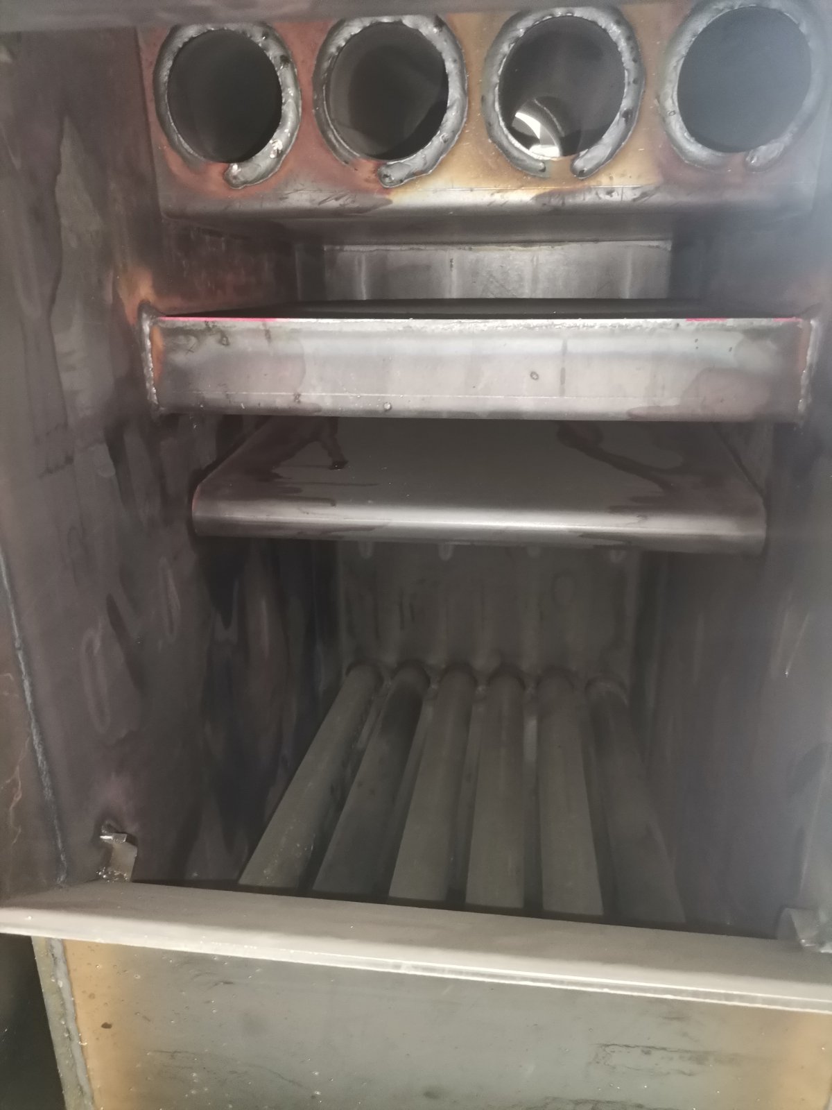

И да ви представя едно комбинирано пелетно котле по специлно задание да бъде четири ходово. И задължително горелката да е под горивната скара.Така има много добро изгаряне голям пепелник и ниска температура на димните газове. И на много добра цена при закупуване комплект с горелка.Цената на котела започва от 2600лв за 25кв. Прилагам и едно клипче за да може да се ориентирате.

Имам горелката от два сезона и до сега работи само със слънчогледови пелети(Керпи).Котела е Грейко 20, а системата е с буфер 800 л и термоглави на повечето радиатори. Първата година се повреди контролера на буфера и тогава работи една седмица без прекъсване(когато е с буфер след зареждането му, се загася и прави пълно почистване на скарата). Имам отлагания от изгорели пелети в камерата(много са и то в зоната на запалване), които може да са следствие на моите настройки, до сега не съм я чистил. Въпреки това нямам откази по време на работа или зпалване.

Ще добавя само че, аз не съм доволен от котела. С турбулатори е, а Тизх. е към 140 градуса по спомен, и отделно какво се видя като му срязах дъното.
