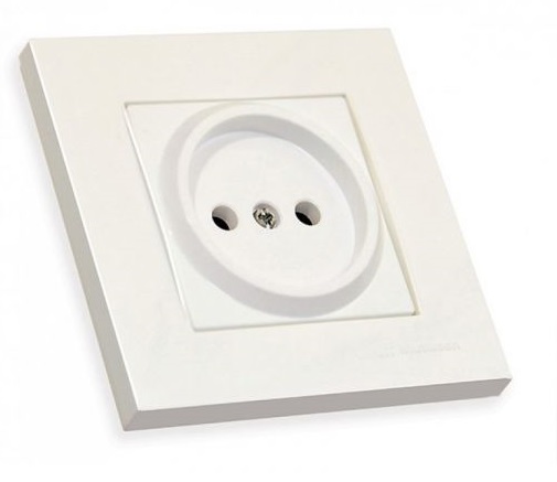

Няма какво да повтаряме ами дай първо да уточним:
-С колко проводника е инсталацията?
-Корпуса на агрегата заземен, занулен или оставен Фърчащ?
-Използваме ли локално заземяване някъде в твоята система? Където и да е - уточни.
-Контактите занулени, заземени или такива
Без защитни пластини.jpg (24.36 KиБ) Видяна 989 пъти
Вземи най-накрая да нарисуваш нещо като няма никакъв проблем да използваш готова картинка от Нет-а.
И затова си има причини.
Мисля и сам можеш да се сетиш/откриеш защо...
чет дек 14, 2023 6:38 amB0bi написа: 1. Как виждаш да пострада човек от токов удар при "хвърчаща система"?За N-ти път те питам какво разбираш под "хвърчаща система"? Вземи най-накрая да я нарисуваш тая Фърчаща система че иначе мое да си дрънкаме до безкрай.
чет дек 14, 2023 6:38 amB0bi написа: Изключваме хващането на двете жици едновременно, щото при никоя система това самоубиство не може да бъде предотвратено .Тук спор няма никакъв!
чет дек 14, 2023 6:38 amB0bi написа: 2. Как пази IT? Как пази човека свързването на корпуса на генератора към земя (при несвързан край на намотката към корпус)? Дай пример: "ако ... ще ..."IT системата не е обект на темата! Не се използва при битовите потребители и масата от промишлените в България. Както и в почти целия свят.
