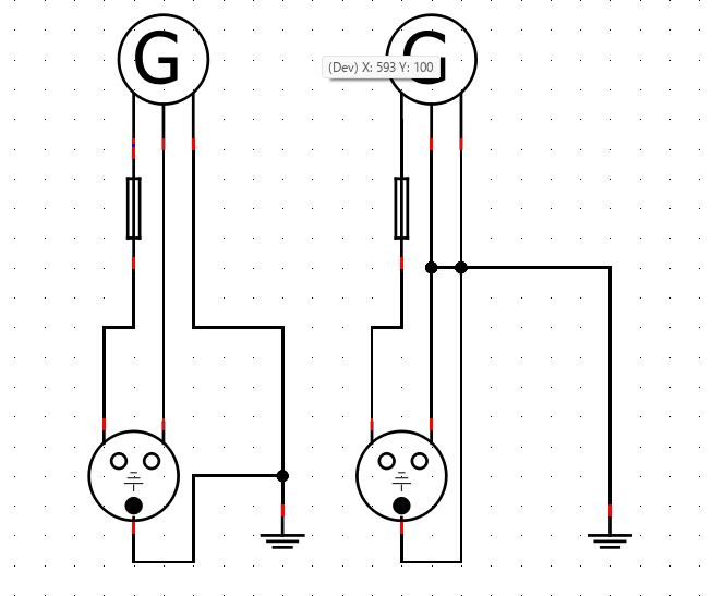

Ето ви схемите на раздора за повече яснота. Ако нещо съм объркал не е нарочно.
Screenshot 2023-12-14 152943.png (24.45 KиБ) Видяна 1086 пъти
gogo7777 - майстор
Като нарисуваш занулен контакт, схемите стават еднакви.
А защо от генератора вадиш три извода? Какъв се явява третия?

Точно това се опитваше да ви каже и Боби, че в момента на зануляване в контакта на уреда автоматично му пускаш фазата по корпуса ако импровизираното земно го няма.
Импровизирано е в твоята и на Боби хипотезата (фантазия, но да, би могло). За да се появи фаза на корпус, трябва да отпадне и нулата, а това не е автоматично, в зависимост от конкретна инсталация естествено. Освен дясната, на Кисьов, Хидрата предложи.
И тази схема въобще не е препоръчителна (даже е доста опасна) но както винаги се започва с едни дълги обяснения как земното ще е перфектно и т.н
Не, още не е, но Кисьов има намерение да си заземи инсталацията още в таблото на енергото- железният стълб. Другото отново може да го разтягаме като на стари кюлоти ластика
Ето какво е написал производителя на споделената инструкция на генератор Хонда.

И на 2те схеми вляво и вдясно металния стълб/кол/дирек си е лично мои в дворното ми място и там съм сложил малко табло /в което искам да вкл. генератора/, от малкото табло вървят кабелите до къщата и л.кухня под земята в различни разп. табла. А от моя стълб отива кабел до стълба на енергото и електомера. Чета темата и много други неща се изписаха , но нищо по основното питане, само г-н Трифонов каза, че при него е така и работи. Никой не даде конкретен отговор или поне схема за свързване. Моля ви направете една схема. Предполагам, че мн хора четат и им нужна такава схема.
П.С. Пуснах темата защото където се намира къщата ми тока спира често и мои роднини имаха доста проблеми, след като електротехници им вързаха генераторите просто с един кабел към контакт и т.н.
Вече съм сигурен, че детето не е квалифициран елтехник.
Кисьов, достатъчно е само да си заземиш генератора на съответното обозначено място.
Нищо повече.

чет дек 14, 2023 3:53 pmgogo7777 написа:
При лявата схема контакта е заземен и има "две фази". На дясната е занулен и има фаза и нула.
От генератора нали излизат двата края на намотката и извод за заземяване. Колко извода да сложа :?

Понеже ми стана интересно за твоята сигурност и т.н Направи набързо една схема, да видим какво ще направиш.
Условието е същото каквото го постави Хидразин. Не държим да е красиво, важното е да се разбира.
Вероятно знаеш нещо по отношение разделянето на РЕN на РЕ и N в главното табло, както и повторното им обединение?
Неговата е двупроводна, а с това земно какво предлагаш там, при онази нула? Дясната ти схема.
Лявата вече я обсъдихте на дълго и още широко.
