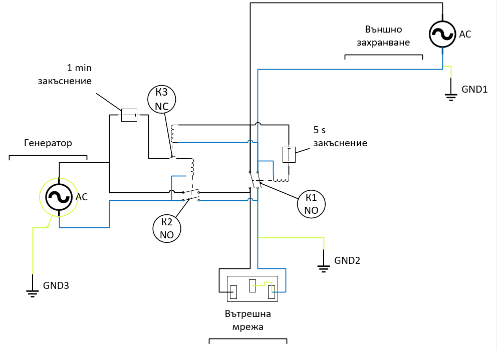

Ще се обзавеждам с дизелов генератор 5...6 kW в селската къща.
Ще го паля ръчно, когато спре тока.
Ще го гася, когато не ми трябва или има ток.
Ето я и схемата:
Схема генератор.PNG (37.48 KиБ) Видяна 1770 пъти
Въпроси и препоръки?

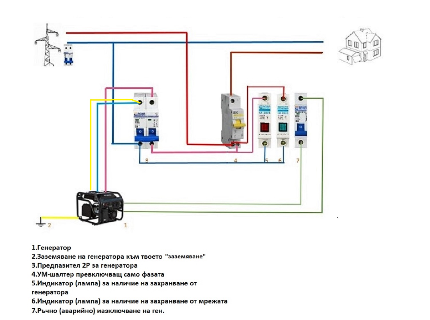

пет дек 15, 2023 8:52 pmhidrazin написа:
Айде Трифоне безплатния ток идва у вас. Само ... трябва да го хванеш. :-D
ЦЪЪЪК
Това да си го хващат онлайн електичарите!

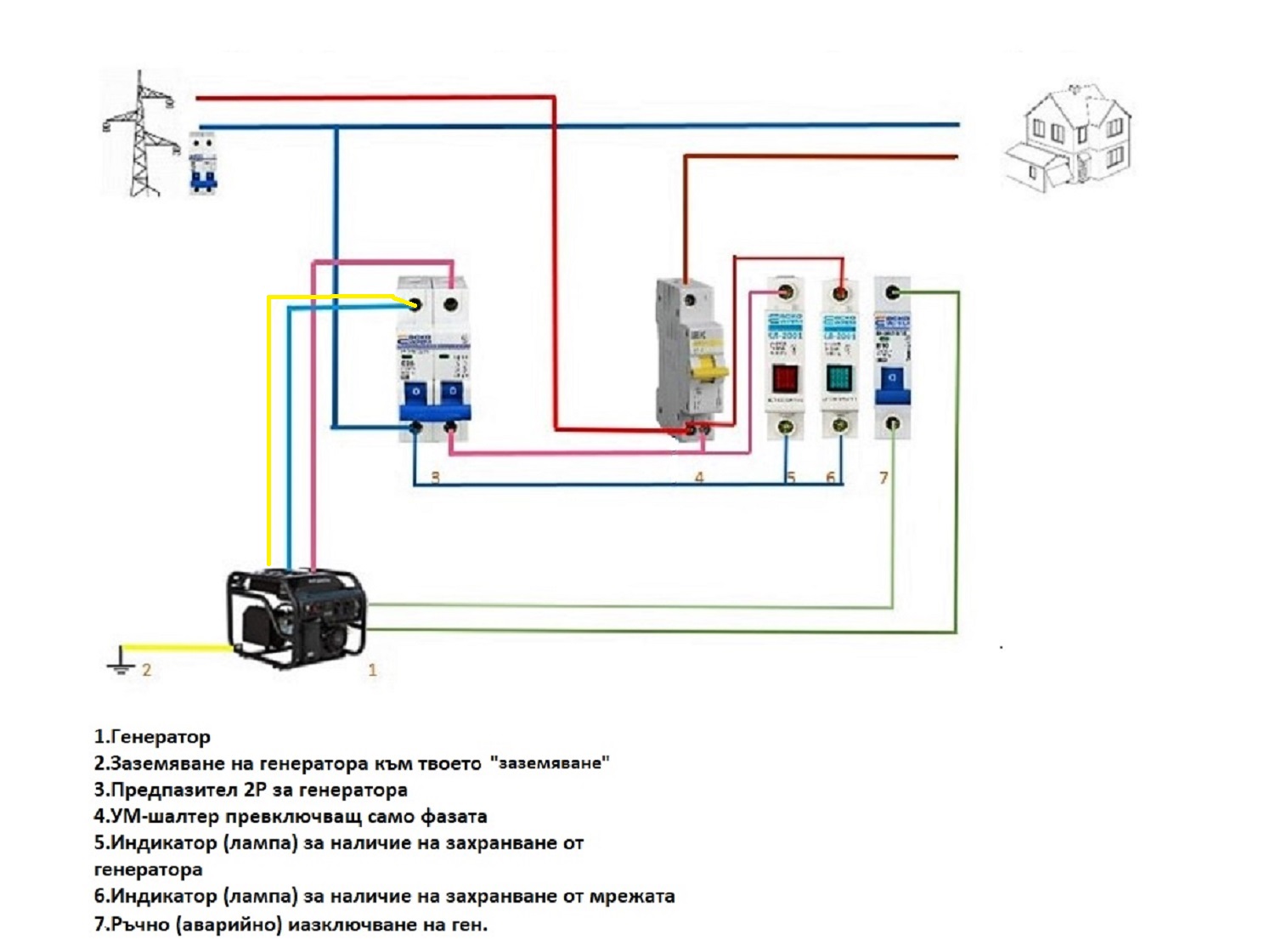

чет дек 14, 2023 4:24 pmkisyov написа:
Чета темата и много други неща се изписаха , но нищо по основното питане, само г-н Трифонов каза, че при него е така и работи. Никой не даде конкретен отговор или поне схема за свързване. Моля ви направете една схема. Предполагам, че мн хора четат и им нужна такава схема.
Това устройва ли те като схема и дали ти е достатъчно ясно? (не ми се рисува и използвах готова картинка/чертеж/схема от Интернет...)
Ще направя някои пояснения и ако има въпроси - питай.
1.Нулата или така наречения PEN проводник дето ти идва от местното ЕРП (Енерго) не я прекъсваш по трасето към къщата.
Той освен нула играе роля и на заземяване. На твоето занемяване (стълб и някакво колче) не може да се разчита. Освен ако не са измерени и в норма.
2.Заземяваш си генератора към твоето "заземяване" - вероятно ще е достатъчно за да отведе електростатични потенциали.
3.Свързваш генератора към таблото на къщата с трижилен кабел. Така той ще се заземи дори да не си го заземил към твоето локално заземяване или то не е читаво.
4. Позиция 4 ти е УМ-шалтера който комутира само фазата. Не е задължително да използваш такъв ръчен. Може и автоматичен но автоматичния ще иска и нула. за да работи. Знаеш от къде да си я вземеш.
5. Позиция 5 и 6 са индикатори (лампи) които да ти показват къде имаш захранване. Не са задължителни но си е удобство.
6. Позиция 7 е ключ или предпазител който да използваш като ключ. С него може да спреш агрегата без да се налага да ходиш до него.
Не е задължителен но пак си е удобство.
Ами ... това е. Ако има неясноти или съмнения - питай. И ... дано не съм забравил нещо. :-D

Просто гледай на агрегата като на ... готварската ти печка. И двете са занулени и заземени през връзката ти в таблото.
Генератора се занулява и заземява след като го свържеш с трижилен кабел към съществуващата ти инсталация.
А това:
hidrazin 1 доп.заземяване
... съм го дал/нарисувал само защото kisyov спомена че имал някакъв метален стълб/колче към което искал да заземява генератора.
Съвсем спокойно може да мине и без него.
НО - НИКОГА не съм бил ЗА двупроводната инсталация и винаги съм препоръчвал трипроводна. Когато е възможно.
Пък и по закон е така - инсталациите трябва да са трипроводни а двупроводните са оставени на изживяване.
При ново строителство и основен ремонт задължително инсталацията става трипроводна.
