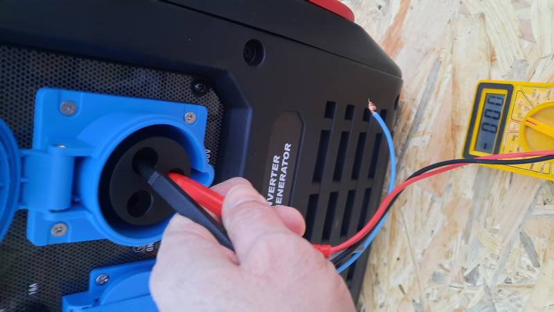

ves-ko - специалист
ср дек 20, 2023 2:49 pmДетето написа:
По точка 1 не съм казал, че на енергото ще му се случи нещо. Питах дали е законно да си вързан към тях когато си захранваш имота с генератор и т.н
По точка 2 какво се случва, ако нулата която е от таблото на апартамента се прекъсне до електромерното табло, това ми е питането.
Причини за прекъсване много, няма да влизаме в подробности как точно се е прекъснала тази нула. Да приемем, че точно сега се е прекъснала.
Ето това е питането за 2 и 3 схема.
Ще се опитам да отговоря кратко:
по т.1 - ако така си постави въпроса - няма какво да коментираме.
по т.2 - прочети отново предишния отговор на т.1
Ето и снимката: (генератора е заземен!)
