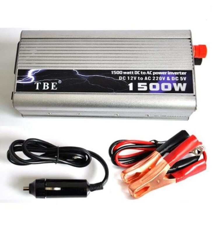

вт дек 19, 2023 4:32 pmivanovbg написа:
Така е, престъпници са и даже някои са опитвали да съдят енергото, но са си изпросили и глобите.
То хубаво ама няма такива дето са им изгорели инверторите щото ония от ЕРП-то си били сложили мост между фазите и нулата.
Най-малкото защото мрежовите инвертори не работят ... мрежа.
Осен ако идиота не е включил в контакта инвертор подобен на тоя от снимката и не си е свалил предпазителите.
То в тоя случай дори и онези от ЕРП-то да не са сложили мост, пак най-вероятно ще изгори защото ще захрани през мрежата цялото трасе/село... :-D
За агрегатите пък въобще да не говорим. За къф чеп са им тогава предпазителите в самия агрегат?
