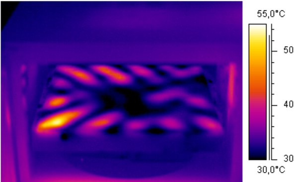

нед яну 21, 2024 8:52 pmhidrazin написа:Разбира се, че за микровълнова - нали такава е тематанед яну 21, 2024 8:13 pmChefo77 написа: Едно масло тормозим вече няколко пъти, долу в кутията буквално се втечнява, горе си е твърдо.За микровълнова става въпрос, нали? И какво го тормозите това масло?
И какво точно е маслото (като производител, ясно е че не е моторно масло...)
Пусни повече инфо де.
Кутията е пластмасова, в нея си държим маслото от години. Маслото е краве, натурално, уж без добавки - и е все от един и същ производител. По принцип го слагаме и пускаме фурната за 15-20 секунди, и винаги е ставало размекнато за това време и може да се маже. Сега обаче за една идея повече време на дъното буквално се втечнява, отгоре си е почти твърдо.
Та затова е питането - има ли шанс нещо да се е прецакало във фурната и да "го грее" само отдолу?

нед яну 21, 2024 9:57 pmChefo77 написа: Та затова е питането - има ли шанс нещо да се е прецакало във фурната и да "го грее" само отдолу?По принцип микровълновата не нагрява навсякъде еднакво. Има стоящи вълни - демек някъде полето е по-силно, някъде по-слабо.
По тая причина се използва въртяща чиния. Пробвай да сложиш кутията не в центъра на чинията а в периферията.
Другия вариант е самото масло в долните слоеве да има по-голямо количество вода.
Макар и малко вода но ще повиши многократно абсорбцията на микровълни и готово, долната част ще се загрява много по-бързо.

нед яну 21, 2024 10:34 pmChefo77 написа: Зная, че вълните се разпределят, но как ми е хикс.И да има такова нещо като повреда, не съм го срещал. Въртят ми се разни "идеи" в чутурата ноооо... доколко са възможни?
Ето примерно разпределение на топлината в микровълнова.
P.S. Обръщането на маслото също е добра идея.
