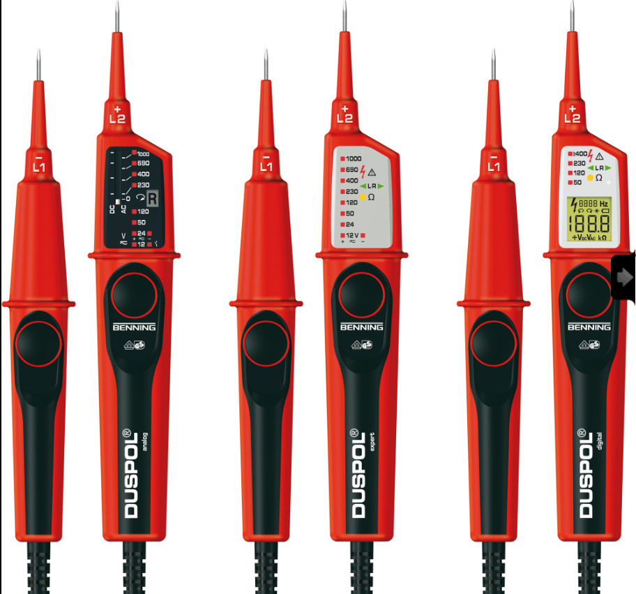

Да разсъждаваме така:
През 5W крушка биха протекли 20мА ток за да свети оптимално. За да не светни, значи евентуално протичащият ток е значително по-малко. По принцип съпротивлението на кожата се приема за над 10 КΩ, т.е. - поне, колкото на крушката. При това положение през човека би протекъл "значително по-малко" ток. Приема се за опасен ток по-голям от 50мА. Така че ако лампа с мощност 5W не светва изобщо, то дори и има накакво напрежение, то не би довело до протичането на опасен за човека ток.
Разбира се, не апелирам да се ползва импровизирана контролна лампа от всеки! Има достатъчно надеждни уреди. При наличие на съмнения е правилно да се консултира с електротехник.

Тъй, ама за профи работа.
За домашни дреболии уред за 200+ лева, който ще се ползва веднъж не е оправдан.
А за пробната лампа - 2 лева материал.
