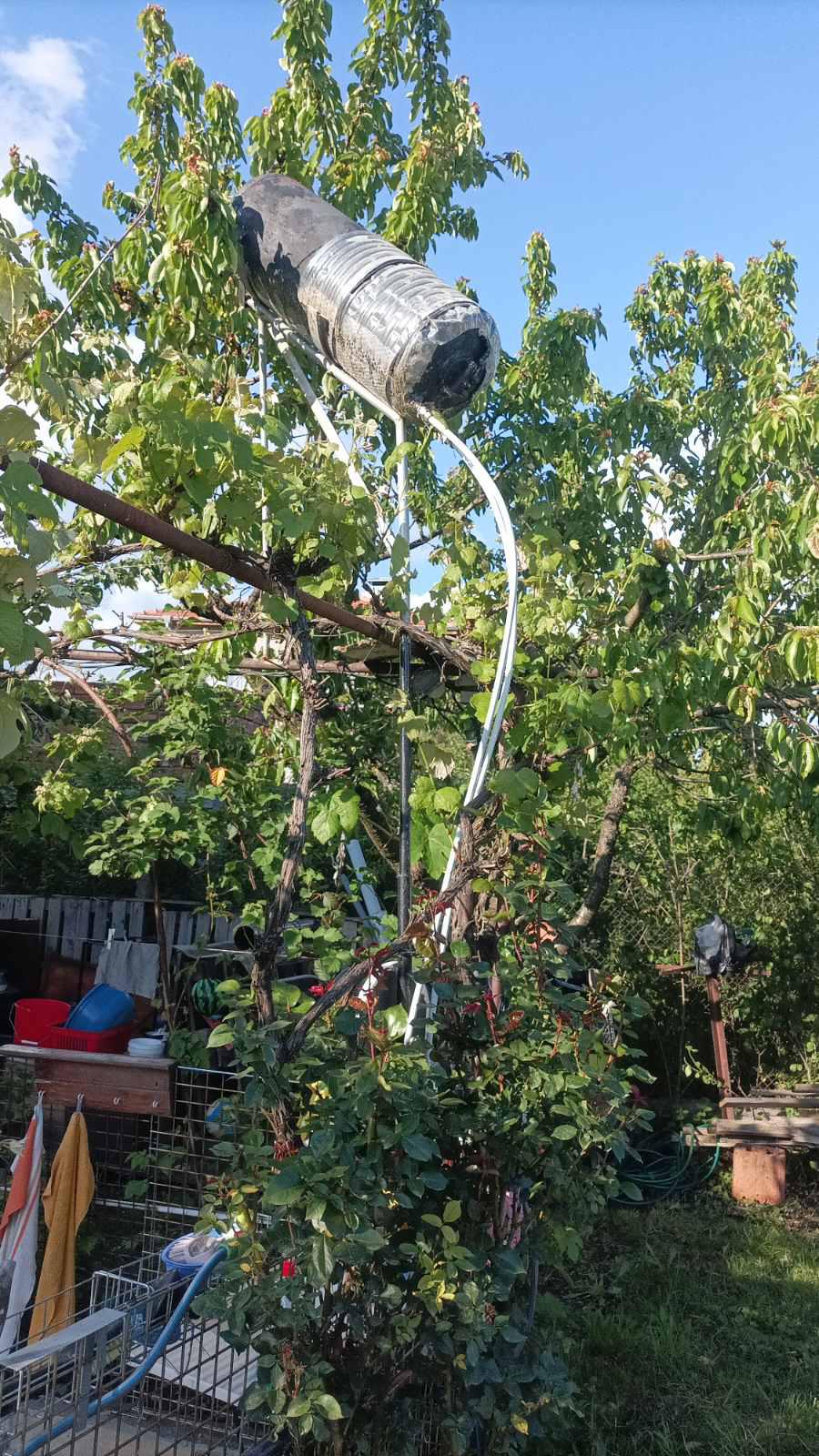

Сините бутилки от девин стават ли за обличане на бойлера или ще спират от слънцето ?

пон юни 24, 2024 10:21 pmivanovbg написа: Няколко пъти вече качвам снимки с бойлер под налягане за слънчева гореща вода.За това неръкотворно недоразумение ли става дума? По-голям майтап скоро не бях виждал...
Все едно тоя дето го е правил не си извадил ръцете изотзад...
пон юни 24, 2024 10:21 pmivanovbg написа: Мислете малко!А ти кога ще започнеш да го правиш?
Разбира се че се шегувам. Както изглежда НИКОГА няма да почнеш...

съб юни 29, 2024 8:28 pmmartinio написа: Сините бутилки от девин стават ли за обличане на бойлера или ще спират от слънцето ?Не се занимавай с тея глупости. Черната тръба от първия ти пост върши работа ама някаква.
Първо е лош проводник на топлина. Второ - има контакт с въздуха и ... изстива.
Това дето ще ти топли водата трябва да е изолирано от циркулацията на въздуха.
Иска се площ а не обем както с бойлерния балон на ivanovbg ... и циркулация.
Примерно ония твоите черни тръби ама в кутия зад стъкло или още по-добре стар стъклопакет.
Иииии... И накрая като сметнеш колко време и труд ти е отнело за нещо не добре работещо...
А за няма и 500 кинта си купуваш соларна система за топла вода барабар с външен съд примерно 110 литра и ... почти всико необходимо.
Смятай си сам цирка.
Или мятай някакъв маркуч на покрива (максимално евтино) или го прави като хората.

Всеки гледа от собствената камбанария. Има хора нямат 500лв да сложат на вилата дет могат да им ги откраднат( не че можеш нещо да направиш читаво с 500лв- сметни бойлер със серпентина, панел и помпа с арматура против прегряване), но всички имат нужда от топла вода. Предлагам им нещо работещо и под 10% от тези 500лв за всичко.
И не съм измамник, а човек който много добре знае законите на физиката и ЗНАЕ КАК ДА ГИ ПРИЛОЖИ, за да постигне целта.
П.П. Моля ако някой го реализира да натрие носа на Хидразин. Ако нещо не е ясно и има въпроси винаги съм насреща.

нед юни 30, 2024 12:17 amhidrazin написа: ......Това е най якото за "цена/качество".
Две години ползвах слънчев бойлер. Около 4месеца за сезон.
Обикновен водосъдържател, с лек наклон, боядисан черен мат, без нищо друго.
Е, ако имам нещо под ръка, бих покрил, но да го мисля и харча допълнително- Нье!
На givenchy мисленето му е ахилесова пета.
Не мисли или ако го прави то е Малко.
Мама, седят ли още на стената?
martinio не е декларирал, че ще прави нещата с водосъдържател, а просто пита. Темата, естествено, уйде по наклона.
В пространството съм виждал облечена полиетиленова тръба с бутилки от безалкохолно.
