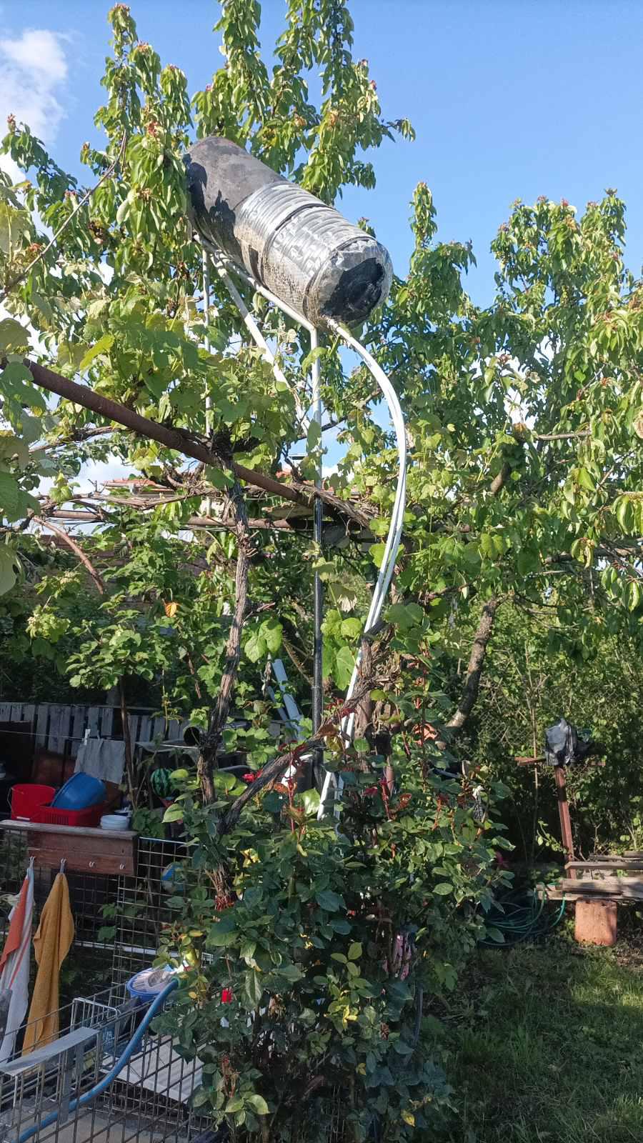

Сините бутилки от девин стават ли за обличане на бойлера или ще спират от слънцето ?

пон юни 24, 2024 10:21 pmivanovbg написа: Няколко пъти вече качвам снимки с бойлер под налягане за слънчева гореща вода.За това неръкотворно недоразумение ли става дума? По-голям майтап скоро не бях виждал...
Все едно тоя дето го е правил не си извадил ръцете изотзад...
пон юни 24, 2024 10:21 pmivanovbg написа: Мислете малко!А ти кога ще започнеш да го правиш?
Разбира се че се шегувам. Както изглежда НИКОГА няма да почнеш...
hidrazin
- Мнения: 25901
съб юни 29, 2024 8:28 pmmartinio написа: Сините бутилки от девин стават ли за обличане на бойлера или ще спират от слънцето ?Не се занимавай с тея глупости. Черната тръба от първия ти пост върши работа ама някаква.
Първо е лош проводник на топлина. Второ - има контакт с въздуха и ... изстива.
Това дето ще ти топли водата трябва да е изолирано от циркулацията на въздуха.
Иска се площ а не обем както с бойлерния балон на ivanovbg ... и циркулация.
Примерно ония твоите черни тръби ама в кутия зад стъкло или още по-добре стар стъклопакет.
Иииии... И накрая като сметнеш колко време и труд ти е отнело за нещо не добре работещо...
А за няма и 500 кинта си купуваш соларна система за топла вода барабар с външен съд примерно 110 литра и ... почти всико необходимо.
Смятай си сам цирка.
Или мятай някакъв маркуч на покрива (максимално евтино) или го прави като хората.

нед юни 30, 2024 12:17 amhidrazin написа: ......Това е най якото за "цена/качество".
Две години ползвах слънчев бойлер. Около 4месеца за сезон.
Обикновен водосъдържател, с лек наклон, боядисан черен мат, без нищо друго.
Е, ако имам нещо под ръка, бих покрил, но да го мисля и харча допълнително- Нье!
На givenchy мисленето му е ахилесова пета.
Не мисли или ако го прави то е Малко.
Мама, седят ли още на стената?
martinio не е декларирал, че ще прави нещата с водосъдържател, а просто пита. Темата, естествено, уйде по наклона.
В пространството съм виждал облечена полиетиленова тръба с бутилки от безалкохолно.
