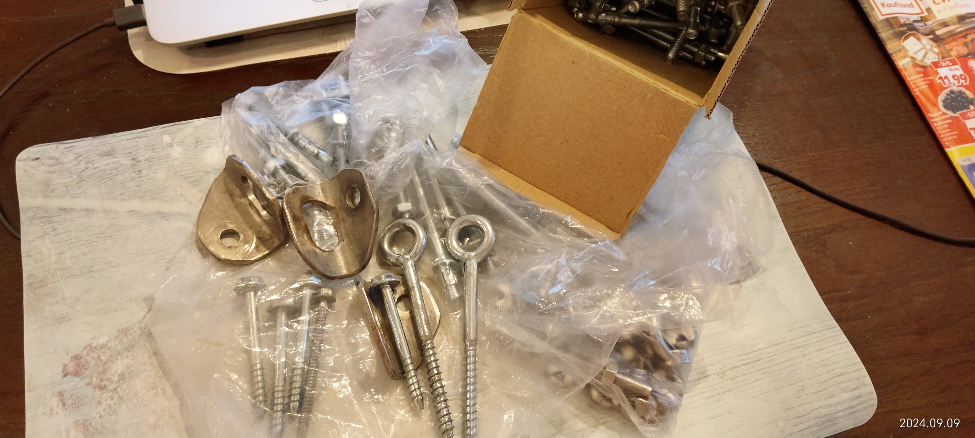

Трифоне, не подценявай вятъра. Самолетно крило може да генерира подемна сила от над тон на квадратен метър. Вярно, че е със специална форма, но ... Да не говорим, че усилието от вятъра е на обратно - нагоре, така доста по малко усилие може да изкубе винтовете. Едно време коваха със скоби греди, попове, столици... Сега ги винтят само с винтове. Според теб колко тона би окачил на два винта за дърво? То те се вадят с обикновена тесла. Няма ли си керемиди да му тежат леките покриви първи политат при вятър. Еле пък ламаринените.
Естествено, че не го подценявам.
Винтове!!!
С винтове съм "екипирал" двуетажна къща за ребрата на покрива, през едно.
Не ни позволиха да се катерим по покрива.
На всеки винт е било окачено въже, на което е работил "алпинист". Заедно с оборудването и материалите не по малко от 100кг.
Късият винт с планка, на дългият директно карабинер.
Съмнява ме с тесла да се приложи усилие, което да го извади.
За вятър не иде реч, но и винтът няма да е само един. Впрочем анкер, който пък държи много повече.
Редовно правим тестове на опори от 8мм анкери, с които работим.

Не мога да преценя големината на винта, но едно е на сряз, едно е на вадене. Пробвай да стегнеш една тесла през дупката и тествай да видиш. С кози крак вадих винтове 18х0,6 см и излязоха.
пон сеп 09, 2024 9:50 pmivanovbg написа:
Отвора на планката е 10мм.
Къс винт- 6мм.
Дълъг с ухо- 7мм.
Дай линк към винт 18х0,6!
Колкото съм пробвал- стига ми.
От тесла минахме на кози крак, а до утре някой специален екстрактор може да покажеш.
