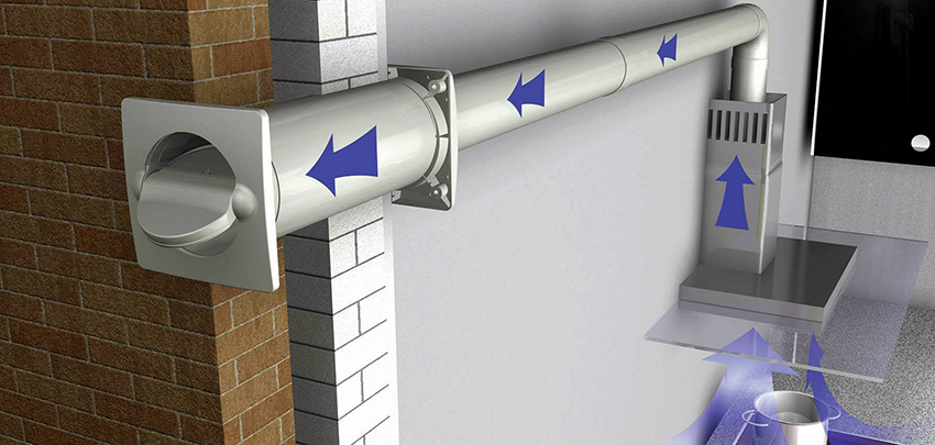

Ако беше комин щях да се съглася с теб,но с тръба - не. Дима повлечен от аспиратора, при срещата с тетката се удря в  стената и тръгва нагоре и надолу. Ако беше на самотек, да - само нагоре. Естествено нагоре излиза по-голямата част, но се нагнетява и надолу. Съседите под нас също имат същия проблем, но те нямат бокс-кухня, както аз.
Нищо не съм направил? Напротив. Сложих втора клапа по въздуховода /рязах тавана, ако си наясно с другата тема/. После слагах найлон между филтрите и аспиратора. След това говорих с пушачите и накрая избих дупката.
