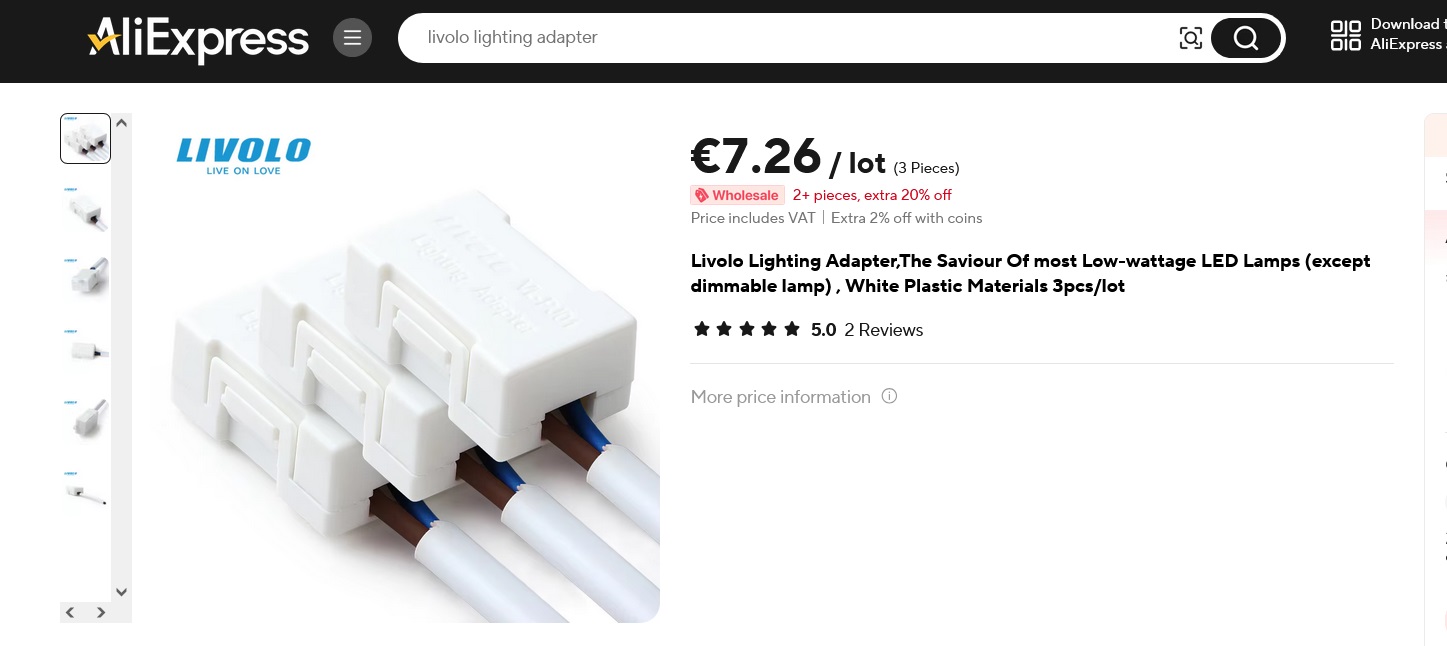

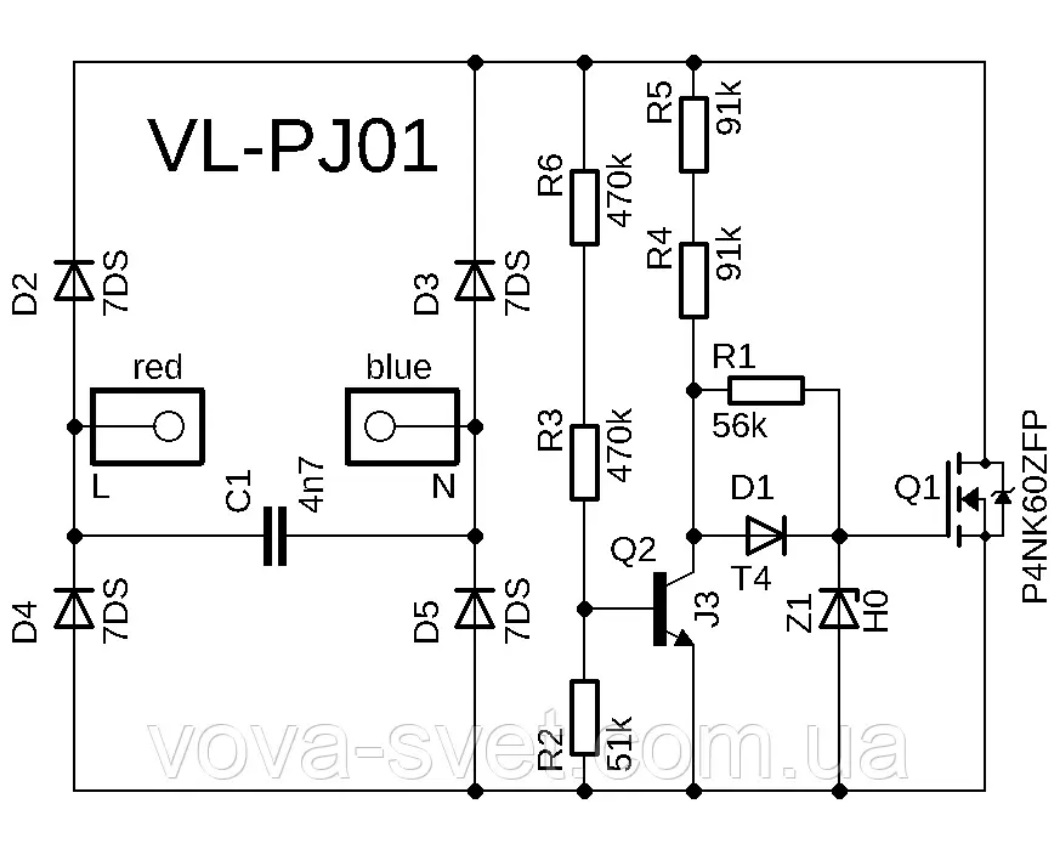

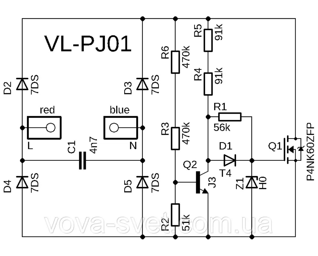

Здравей боклук опитващ безплатна реклама на някакво смешно и несъществуващо магазинче.
Това не е кондензатор или резистор а сложна електронна схема.
Лъжи, лъжи и пак лъжи. Схемката е елементарна - дал съм я по-долу.
Когато съм купувал такива, ти още си блял някъде си...
Първо - цената ти в сайтчето е като на официалния представител.
LIVOLO - VL-PJ01 (VL-XA001-C3) - Лайтинг/LED адаптер
Второ - това за никакъв чеп не става. Грее си като печка.
Трето - много по-добре и евтино (стотинки) е да се използва резистор или кондензатор (според случая).
Така че хайде у лево!
Когато съм ги купувал тези боклуци.jpg (113.02 KиБ) Видяна 1998 пъти
