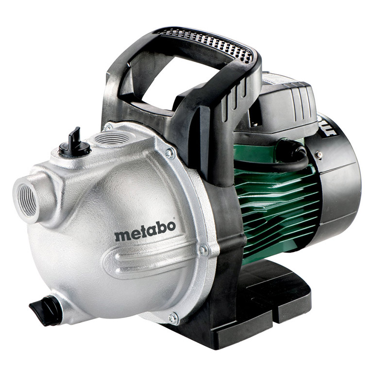

Някак си имам чувството, че мешаш смисъла на тази дума ... А може би аз съм в грешка? Една центробежна помпа (да речем "Вида") не е самозасмукваща. След обезвъждушаване (запълване на работният ѝ обем), няма проблем да засмуква. Самозасмукващата не се нуждае от обезвъздушаване. Т.е. създава нужния вакуум за първоначалното засмукване. Или греша?
вт дек 24, 2024 6:39 pmBaлepu написа:
... След обезвъждушаване (запълване на работният ѝ обем), няма проблем да засмуква. Самозасмукващата не се нуждае от обезвъздушаване. Т.е. създава нужния вакуум за първоначалното засмукване. Или греша?
Грешиш.
На едни специални машини помпите са оборудвани с вакуум-помпи. Тръгват и по друг начин- предварително се "заливат" с вода.
Самозасмукваща помпа си има обем предварително напълнен с вода.
Ето една самозасмукваща помпа. Ще забележиш пробката най отгоре, която служи за пълнене на вода преди работа.
Освен това задължително се пълни и целият смукателен маркуч.

По какъв способ става запълването на работния обем (по подразбиране естествено и смукателният маркуч), не е предмет на коментиране в случая. То и при "Видата" ако държи смукателният клапан и като цяло е надеждно херметизирана, няма проблем да си дърпа без обезвъздушаване непосредствено преди всеки пуск.
Между другото имам монтирана такава от много години и никога не съм се занимавал с обезвъздушаването ѝ. Ще я квалифицирате ли като самозасмукваща?

К'во ще кажеш да го преведем така - ЗАСМУКВАЩА от определена дълбочина???
Все пак на помпите дават един основен параметър - ДЪЛБОЧИНА НА ЗАСМУКВАНЕ.
Е те от там (ти) идва грешката и неадекватните разсъждения.
Ай ся нататък че това у Фейсо го нема...
ЗАСМУКВАЩИТЕ помпи вече ги делим на САМОзсмукващи и ... тип "ВИДА". :-D
И на тип "ВИДА" и на твоята китайска водострука помпите са САМОСМУЧЕЩИ но не и самозасмукващи.
На двете има трябва предварително обезвъдушаване но НЕ И ВХОДНО налягане. Ясно?
