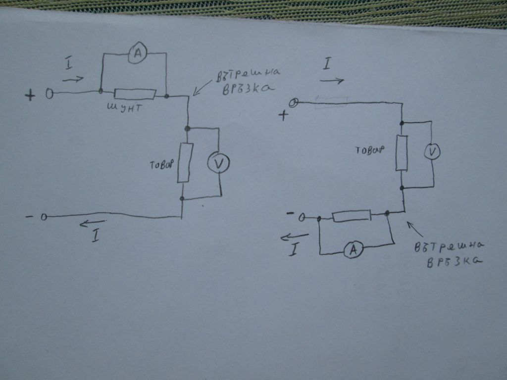

Има значение къде е шунта. Масата е свързана вътрешно със захранването. Ако шунта е над товара няма да мери правилно захранващото напрежение.
DMN - майстор
Ако има значение, то цялата електротехника отива по дяволите. :)
Шунтът - има омично съпротивление и прави пад на напрежение, когато през него протича ток, точно този пад на напрежение се измерва от уредите - къде вярно, къде не. Това го знаете.

Възможно е да има значение. Показал си схема, на която шунта е м-у отрицателния полюс на захранването и товара.
Тази верига се състои само от един контур и шунтът е част от този контур. Според законите на физиката не може местоположението на шунта да окаже влияние на измерването.
batkoce - специалист
Добавям картинка, защото виждам сериозни заблуди относно местоположението на шунта.
Надявам се, картинката да помогне за премахване на заблудите...

Това ще ви помогне ли? Така съм го свързал, но захранването от двойния куплунг отиват в отделно захранване. Къде е вътрешната връзка.....в уреда някъде може би.
Волтметърът е свързан между точка V+ и точка I+.
Амперметърът е свързан между точка I+ и точка I-.
Теоретично има възможност волтметърът да е свързан между точка V+ и точка I-, но това се прави в случай, че волтметърът е много нискоомен, а товарът много високоомен. Тук едва ли е така.
Захранващата клема на уредчето трябва да е включена към галванично разделеното захранване, както беше казано по-горе.
ivanovbg - майстор
Волтметъра е включен между точка V+ и i-
i- и минуса на захранващото напрежение са свързани. Имам такова уредче с вътрешен шунт 10 А и гледам от него.
kozl - майстор
По тази схема:
Захранването на уреда е взето от общ минус. Значи и захранването и схемата за измерването имат обща точка - "I-".
Къде е общата точка м-у волтмера и апмермера :? Абстрахирам се, че всъщност и двете работят с напрежение, но къде им е общата точка :?
Според ivanovbg общата точка м-у волтмера и ампермера е в черния проводник "I-". Тогава при откачен шунт, уреда трябва да показва захранващото напрежение.
Ако общата точка м-у V и A е в зеления проводник "I+", то при откачен шунт какво ще отчита волтмера :? Веригата ще се затвори през "Ампермера", който всъщност е "волтмер" към шунта и
