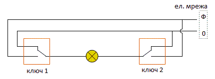

mika - специалист
ср яну 01, 2025 6:49 pmТрифон П.Трифонов написа:
Ще нарисуваш ли схема на пустото "девоаторно свързване"?
Има го в интернет, но това свързване е опасно и неправилно:
Девиатори неправилно свързване.gif (2.95 KиБ) Видяна 1097 пъти
ср яну 01, 2025 7:02 pmmika написа:
Благодаря!
Стана ми любопитно защо Иванов споменава него само.

Ми щото в главата му е грешния и опасен вариант, този при който в ключа са събрани наблизо фазата и нулата.
