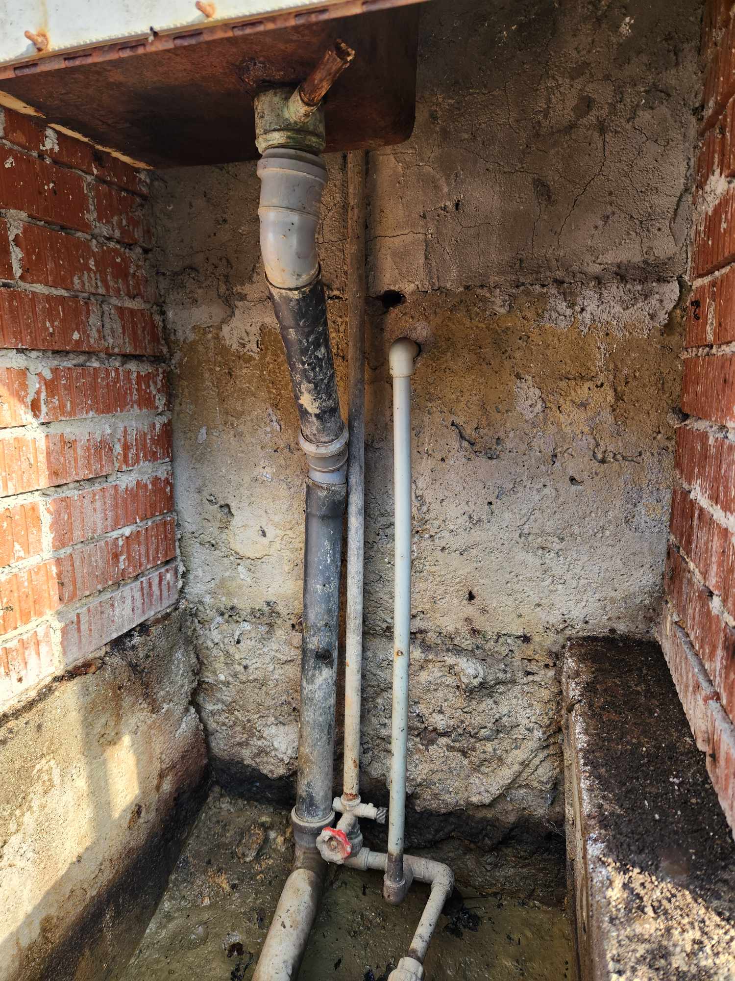

пон фев 10, 2025 9:50 pmLazarGanev написа: Ако се слага кран с изпускател, той трябва да е след водомера, а не преди него, както е сега, не знам как са го допуснали. Вземи си качествен марков сферичен кран без изпускател преди водомера. Водомерът трябва да е тип "Мокър", може да е без холендри, защото имаш, за предпочитане да бъде с дистанционно отчитане, за да не си ангажиран да осигуряваш достъп, но трябва да провериш дали вашето ВиК дружество ползва такава система и да ти кажат точно откъде да го вземеш, за да е съвместим. След водомера е добре да има кран, може с изпускател, пак препоръчвам месингов, сферичен, за да може да се сменя. Дължината в никакъв случай няма да съвпадне, тъй че ще има преправяне на тръби, не знам тези материали ти ли трябва са ги осигуриш. Вземи и някой месингов нипел 3/4" за всеки случай. Много левашко е това да идват без материали, а да ги искат от тебе. Тази шахта да вземеш да я удълбочиш и да застелеш дъното с чакълКрана са го монтирали те... иначе отчета става по мое усмотрение и плащам само при подаден отчет.. през другото време, Не! Идеята е да сменя всичко така че да съвпадне.. Няма много място къде да ходи тръбата. Не виждам голям проблем да има само 1 спирателен кран.. реално не виждам причина за втори такъв. Изпускателя е удобство ,за да се изпразват тръбите зимата. Водомера е на 1 метър под нивото на къщата.
