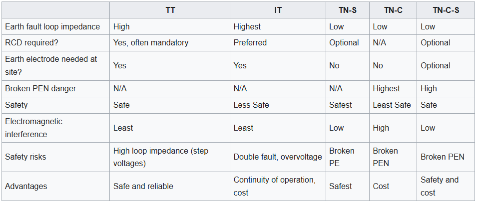

Само с едно-единствено движение - завъртане на УМ-шалтера можете да преминете от ситема TN (или пък от TT) към ситема IT.
Викам да приключим с тъпата ти система IT - какво ще кажеш?
Викаш била безопасна и говориш нещо за първа повреда?
Да ама първа повреда лесно превръща тъпата система IT в система TN и при втора повреда тока те шиба яко.

Чл. 183. (1) Когато условията на функциониране на електрическа уредба с напрежение до
1000 V не допускат прекъсване на електрозахранването при първи дефект на изолацията, като
правило се предвижда захранване от източник с изолирана неутрала по схема IT.
(2) За защита срещу поражения от електрически ток при първи дефект на изолацията се
използва защитно заземяване в съчетание с контрол на съпротивлението на изолацията.
(3) При второ земно съединение се осигурява защитно изключване на захранването.
И тъй като точно ти хвалеше тъпата IT система, хайде сега да ни препоръчаш устройство за контрол на изолацията.
По наредбата ТРЯБВА да има такова. Аз лично бих препоръчал BENDER iso685-D - около 1000 долара за втора употреба.
Дай са да видим ти какво устройство за мониторинг на изолацията и изключване при втора повреда ще предложиш... :)

mika - специалист
Система IT се използва в специални случаи при осигурен мониторинг и персонал за поддръжка.
Безопасността и в сравнение с другите системи е дадена в графика взета от тук:
