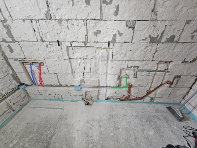

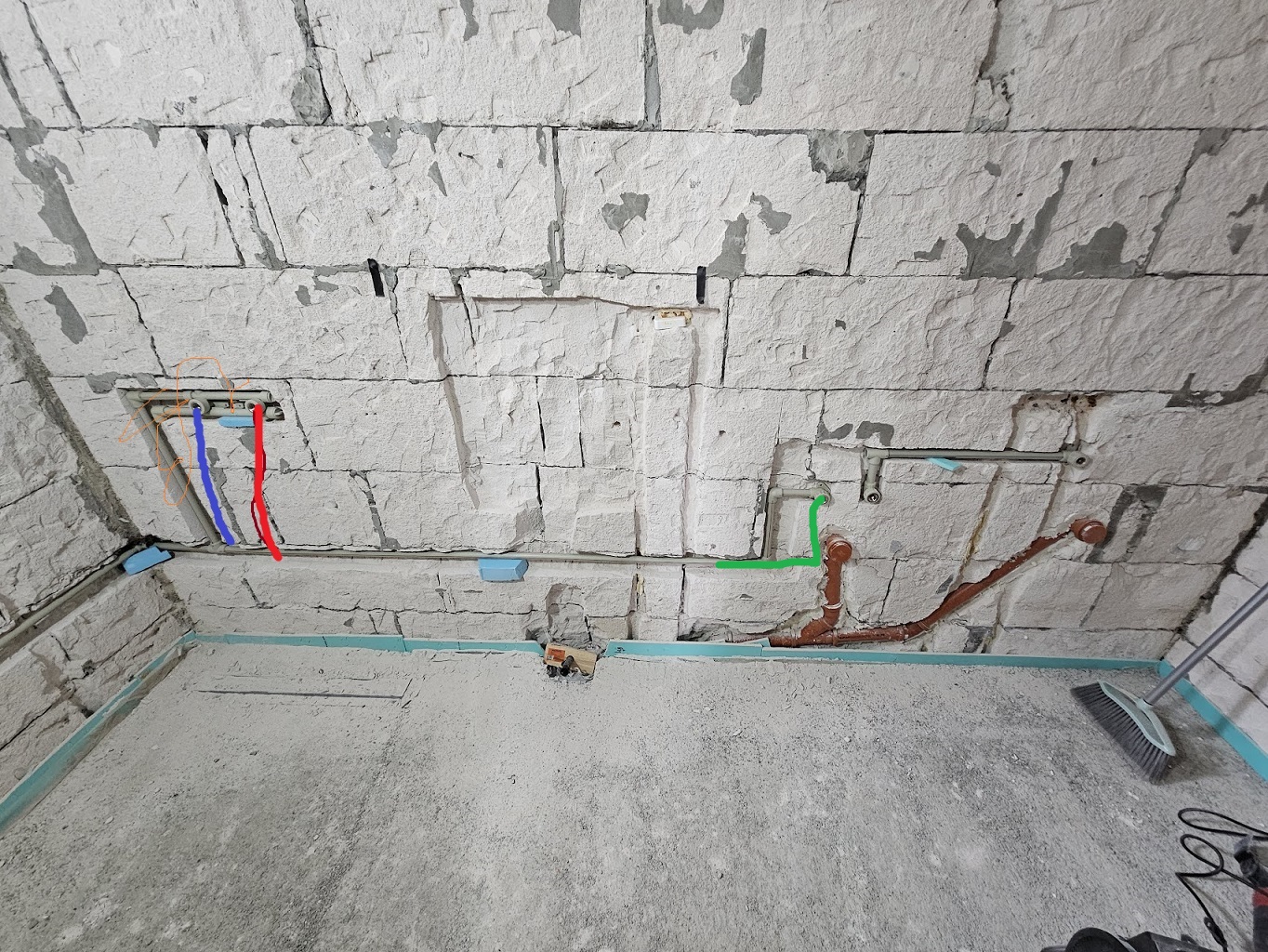

Може ли топлата и студената да се захранят директно, без чупка? Питам за един преател

Ако направиш още един извод студена вода около казанчето, ще можеш да използваш биде душ, вместо "онази" четка. Ако предвидиш още извод за смесител, можеш душ биде с интегриран смесител. Ако си миете дупетата, разбира се

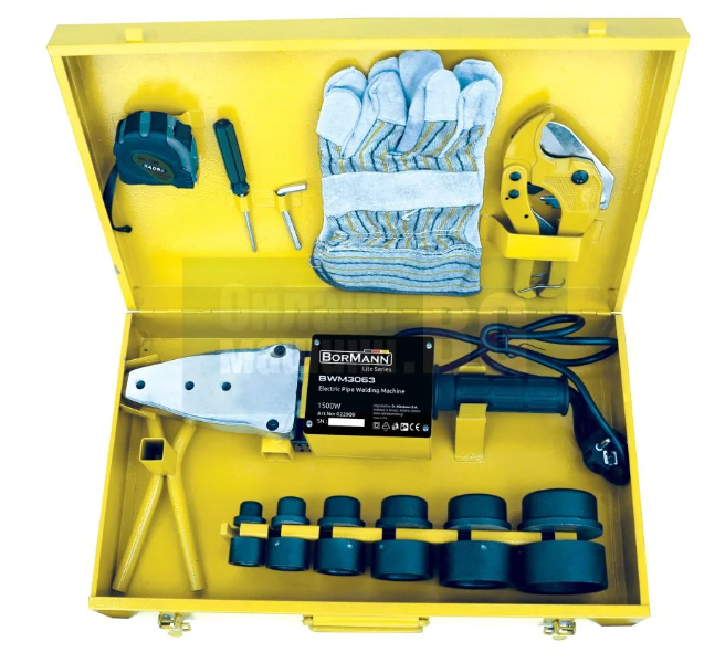

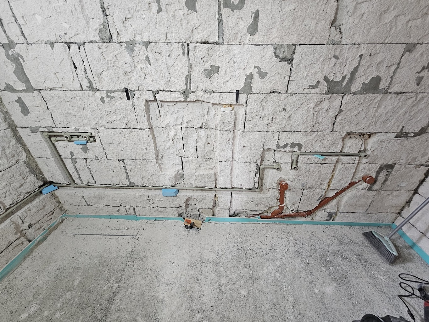

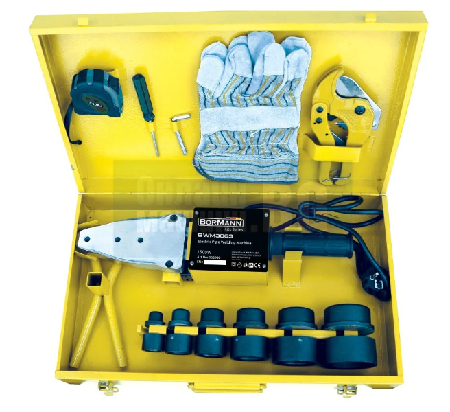

Днес успях само да наредя тръбата на топлата вода. Оказа се че става доста бавно, поне при мен. За впърви път лепя такива тръби. Не знам как работят майсторите, ама аз сам не знам как ще нагрявам тръбите в банята на място. Нужни са 3 ръце. Навсякъде в интернет гледам или 2-ма работят или ако е един, той седи на маса и там лепи. Аз каквото мога също лепя на маса, ама в даден момент става невъзможно. Например в левия ъгъл сега не са залепени тръбите и още се чудя как ще ги направя там. Сигурно ще измайсторя някаква подвижна стойка която да играе ролята на третата ръка.
ПП. Знам че се заваряват, не лепат

Правиш си стойка: машинката на нивото на тръбата ,която не можеш да преместиш, натискаш я с крак да не мърда. Загряваш едната ,втората/ в ръка/ ,дърпаш машинката и...лепиш! Елемнтарно! Ако искаш да ти дам /утре/ снимка на такава стойка?

нед фев 23, 2025 10:18 pmНиколов Н. написа: Правиш си стойка: машинката на нивото на тръбата ,която не можеш да преместиш, натискаш я с крак да не мърда. Загряваш едната ,втората/ в ръка/ ,дърпаш машинката и...лепиш! Елемнтарно! Ако искаш да ти дам /утре/ снимка на такава стойка?Да, ще се радвам ако покажеш каква стойка си направил.
Фабричната стойка на мойта машина е много нестабилна. Има луфт около половин сантиметър и трябваше отдолу да навия една рапидка в основата, за да го обере и да спре да се клати.
n_a написа:По-горе питах нещоНе разбрах за коя вода питаш. Ако е за мивката, там предполагам може и с УКБ да се направи, ама не виждам как ще стане без чупки при положение че трябва тръбите да минат под "казанчето" на структурата. Кажи какво имаш предвид, че аз явно не схващам тънкия ти намек.
