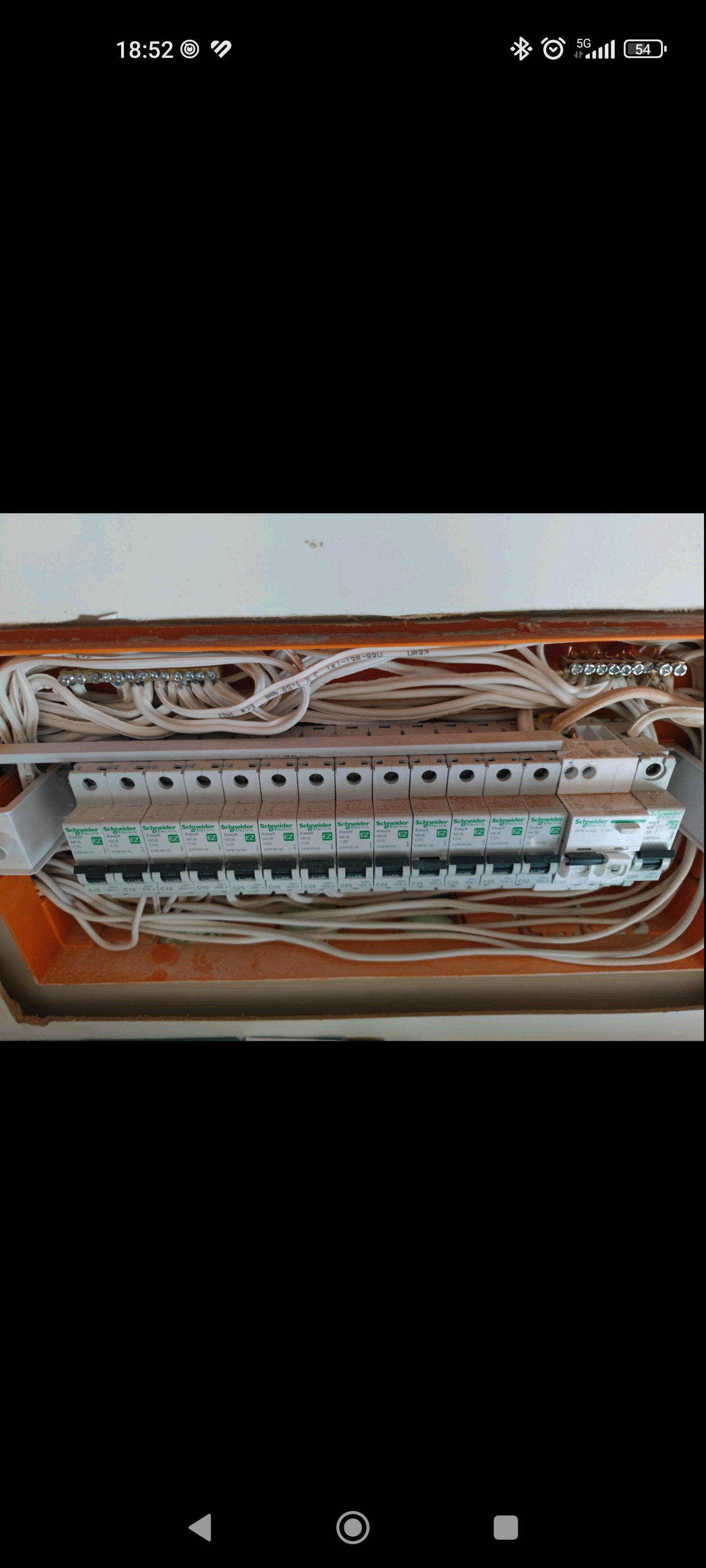

Предпазителите не вардят уредите. Те вардят инсталацията (кабелите) при късо в уред. С тези 25А ще реши човек, че всички кабели са ти 4мм2. Не си уточнил кой и как ти е правил инсталацията. Може и с рекордоман да е изпълнена
ср апр 16, 2025 9:08 pmBaлepu написа:Ако ти не си стягал клемите на бушоните не можеш да си сигурен. МамаМу го е казал точно.ср апр 16, 2025 6:56 pmiliya_i написа:ср апр 16, 2025 2:48 pmBaлepu написа: Всички лунички и абажури мигат в такт?Или във фазата, преди да се разклони
Ако е така, проблемът е в нулата, преди да се разклони.
2та кръга луни са на един бушон 2та абажури на другПреди да се разклони към двата бушона. Доста конкретно за проверка
Вариант за потвърждаване или елиминиране като причина "лоша нула": външно подаване на нула в удобна точка (примерно- абажур).
