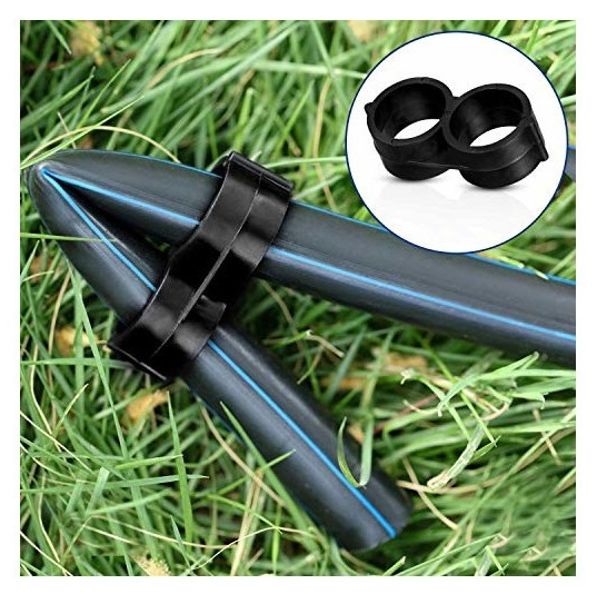

нед юни 01, 2025 10:54 amhidrazin написа:ТИ сериозно ли? Показаното от теб е парче купешки твърд маркуч...нед юни 01, 2025 9:55 ammiroki написа: Ще се мъча с изолир банд. Ти как сменяш само удареното?ЦЪЪЪК
P.S.нед юни 01, 2025 10:40 amn_a написа: С парче твърд маркуч и тел?Ти сериозно ли?![]()

Дрън, дрън, дрън... Когато стигнеш до капково напояване ще разбереш че онова с телта е някакво недоразумение.
Имам една торба с такива снадки защото редовно ги използвам.
1-во За подмяна на упорито запушени участъци и да не сменям цялото парче.
2-ро Примерно имам парче капков маркуч дето е 4 мета а трябва да напоявам ред 5 метра. Ми слагам още 1 метър капков и в боя.
3-то Става и за маркуч без капкообразователи. Така съм докарал вода до една смокиня - с 2-3 парчета.
Ся остава да кажеш че в края капковия маркуч го затапваш с дървен чеп и тел...
P.S. Говоря за ТВЪРД, многосезонен капков маркуч. Готови снадки има и за лентовия...

нед юни 01, 2025 9:55 ammiroki написа: Ще се мъча с изолир банд. Ти как сменяш само удареното?а т.н. оребрен съединител 16/16 мм. Има ги в Орекс и са по-добри от на Филбо. На Филбото се изяждат от азотната киселина при съветване за отпушване на капковите. Също като от линка на Хидрата се яде от азотната.
Режеш маркуча и набиваш докрая / може да капнеш веро - запича/ оребрения съединител , после от другата страна. Гледаш къде са стария маркуч капкоотделителите и тогава режеш уж да се спази разстоянието.
Има култуци от Волско и Биволско сърза и май от Ръгби., ако си закъсал. Питах Трифон и Преслав - не искат.
Към Хидрата тези тапи не ги харесвам
Гадни са за изваждане. Във Филбо имаше едни баш като тапа - лесно се вадят с клещи, а и държат здраво
Защо ги вадя ли? В началото на всеки сезон пускам поливането и вадя една по една тапите в края на маркучите .Изтича мътилка въпреки филтрите в началото и като текне чиста вода слагам тапата.
Имам на твърдите без капки с отводи ф 6мм към дръвчета и последните на клона са на 5-10 см от тапата.

нед юни 01, 2025 6:49 pmkr1100 написа: Към Хидрата тези тапи не ги харесвамЕ, ами всеки с приоритетите си... Аз тапи почти не вадя и тези са идеални за мен.![]()
Един чалъм за по-лесно вадене... Обикновено тапи и снадки се налага да се вадят напролет или късна есен когато е сравнително студено.
За целта - електрическа кана с гореща вода. Или въобще гореща вода, може и в чайник. Поливаш и имаш щастие.
За теб обаче нито тези дето показах, нито онези от Филбо са подходящи.
За теб СА "тапите" които използвах допреди 8-10 години. Като тези на снимката по-долу.
Тогава все още нямаше от тези тапи дето показах, както и ония от Филбо, както и подобни с които се орахатих.
Е те това е за теб!
P.S. От този модел имам ... няколко десетки. Поне 20-30 ако не и повече.
Половината от тях са на Hunter.
При интерес мога да ги събера, преброя и да ти ги подаря. Никога повече няма да ги използвам.
Е, стига да си заслужава заради куриерските...
