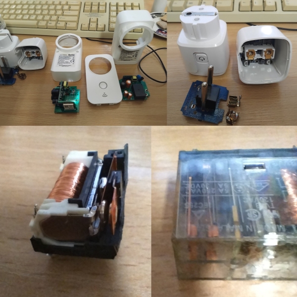

Това е много сериозно и е за хора програмисти и много на ти с английския. Ние старците които сме стигнали само до Бейсик не сме за там. Готовите устройства покриват почти напълно моите желания. Като се замисля, че тръгнах просто да си търся датчик за СО. Идеята ми беше само аларма за изтичане на пропан-бутан или пушек от някоя печка докато спя. В последствие напълних къщата с датчици. Горе долу 20, че и горница батерии само за сензорите на 3-4 месеца. Сега в студа дори повече. И в момента сензора в спалнята ми дава ниско ниво на батерията. През първия работен ден трябва да се разходя до Юск и да купя една кутия. Техните май карат най-много. Лошото е, че направих всичко на парче и се налага да ползвам няколко програми. Другото което не ми допада е това, че китайците много лъжат за релетата си. 20А адаптер залепна контактите си още на първо включване на една духалка. Купих още два и с втория 20А същата история. Един 16А от друг доставчик обаче излезе куче. Релето му издържа на същата печка цяла седмица работа докато при опит да извадя щепсела от адаптера не установих, че пластмасите на двете са станали едно цяло. След разглобяване установих уникално слаби пластини на адаптера. Това не трябва да се ползва за нещо повече от 500-600 вата. Закупих два контакта на Хама. Уж по-големи и по-маркови. И двата са разглобени пред мен в момента и са за релета. Подготвил съм едно старо голямо 5А реле на Омрон с двоен контакт. Поне има къде да се събере. Прозрачно е и виждам, че разстоянието между пъпките на контактите му е 4-5 пъти по-голямо от китайските измислици. Ще му запоя контактите в паралел и ще го пробвам. Ако държи повече ще търся такова за по-голям ток и ще преправя двете Хами. А за адаптерите нямам избор. Ще купя пак китайски релета. Всичко вътре е много сгъчкано и няма място за преработки.

Иначе за смарт контактите, позлвам такъв 20А да си пускам една Вида помпа за поливане 2kw, няма ядове за сега, а пусковия и ток е доста докато развърти, преди да го интегрирам контакта, доста често сменях щепсели че ги топеше, при включване светваше волтова дъгичка направо: https://www.aliexpress.com/item/1005006 ... 1802y92O39

Тези същите издържат, но не ги комутират. Трябва да включваш или изключваш контакта само при разтоварена верига. С други думи нищо, но от сърце. Не знам дали се вижда добре едно такова реле 20А. Пъпките са огромни, но при отворено състояние разстоянието между тях е колкото лист хартия. Съвсем недостатъчно за да разкъса дъгата при изключване.
Ако трябва да ползвам контактор, направо ще си взема едно смарт АП. Поне то вътре е яко.
