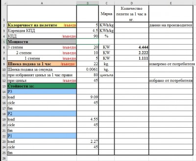

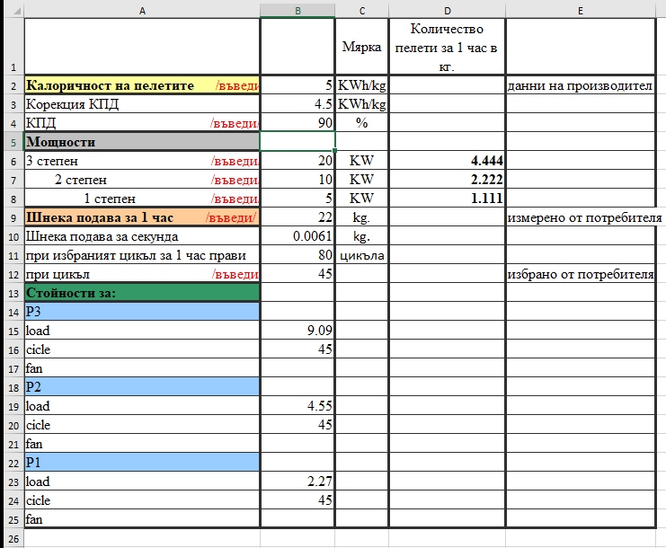

gnt69 - майстор
вт яну 13, 2026 7:09 pmr3spawn написа:
P3: 9.0 сек. / вент. 52%
P2: 7.0 сек. / вент. 50%
P1: 3.0 сек. / вент. 42%
Пуснах ти данните на таблицата на Брадъра/да е жив и здрав/ и се получи това.
Въздуха колко да е не знам трябва да се гледа и преценява на място. Аз имам подобен вентил пак ESBE на 60 градуса и типично котела ми работи над 70 градуса. :partyman:

gnt69 - майстор
вт яну 13, 2026 7:33 pmkalin72 написа:
Направили сте една голяма глупост ...
Върнете патрона на трипътния, всъщност той кой тачно модел е???
Помпата да се включва на 57-58 градуса.
Котела на 80 градуса
Вижте за колко време ще загрее котела на 65-70 градуса.
П3 4.6 сек зареждане, 50 сек цикъл, 51 % вентилатор
П2 3,5 на 40 на 50 процента
П1 2.9 на 45 на 48 процента
Пробвай така.
На човека не му стига мощноста. При 4.6 сек какъвто е твоя съвет ще стопли 10 радиатора с 10 киловата при неизолирана къща напролет. Шнека му пуска 22 кила на час. :partyman:
Кое не е коректно, това към Трифон. :partyman:
