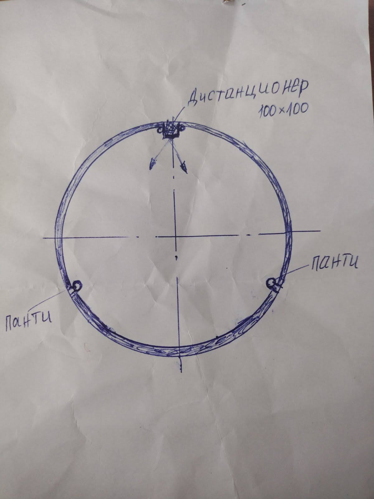

Ей ти го кръглия кофраж, разделен на 3 платна (сектора) и дистанционер, който първо се маха при декофриране, за да може да се завъртят съседните платна, иначе няма как да стане. Там, където съм посал "панти" реално не са нормални панти, са по 2 тръбички със сюрме, което се вади лесно
MamaMy - майстор
Ако наистина си се замисли за вентилация тръба Ф50 ще е предостатъчна. Мисля, че една прахосмукачка на повърхността ще се справи. Чистия въздух сам ще си слезе надолу като изкараш замърсения. За осветление ние бяхме спуснали една антична автомонтьорска лампа. Бакелитена дръжка с обикновена крушка отпред и предпазител от телена мрежа. На половината предпазител има извита ламарина за отражател. Тази лампа си има кука за закачване, а между първия и втория пръстен бяхме направили кука с парче електрод вързан за оголена арматура. Там вързахме един разклонител и лампата се включваше в него заедно с втората помпа. Основната помпа се спираше и пускаше само горе. Кабелите бяха прихванати за стълбата. Тя, стълбата де, в началото стърчеше в небето, а върхът и беше забит долу в дупката. Чак накрая направих и заварих кука на второто парче тръба когато стълбата окъся и се наложи да я преправим на висяща. На всяко спускане на пръстените се налагаше да слагаме нова крушка, понеже спускането се случваше ненадейно. Собственика пък голяма скръндза и не пожела да купи един свестен челник. Накрая хем му излезе по-скъпо, хем през цялото копане му се пречкаше кабела на лампата.
