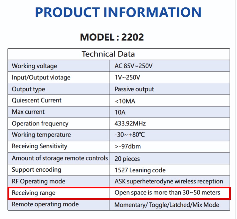

имам една трифазна помпа 5,5 киловата и искам да я включвам дистанционно(от около 300-350 метра).Може ли да ми помогнете, къде да намеря такъв дистанционен включвател?

Това е само една от многото възможности.
Това не е възможност а невъзможност.
Човека търси "300-350 метра" а това я фърли на 50 метра, я не. И не му е това работата.
Освен това помпата е трифазна...

Първо-точно това работи над 300м. е, при мене,при тебе няма да работи и на 3м!?
Второ-ночно такова му трябва да управлява контакторите.

За друго - каквото и да ти кажа има риск да те излъжа. Не се бутам дето не ми е работа...
Първо - точно това няма как да работи над 300 па ако щеш и да се на...реш.
И това е така защото китаеца дето го е произвел казва:
Receiving range - Open space is more than 30~50 meters
Второ - такова не му трябва за да управлява контакторА. Не знам от къде го излюпи това с контакторИТЕ???

А между другото ти и сега излъга. Излъга човека че това му върши работа.
Та не се бутай там дето не ти е работа. Както в тая трема например...
P.S. От линка на Николов Н. се вижда че модела изписан на платката е 2202
За този модел производителя пише:
