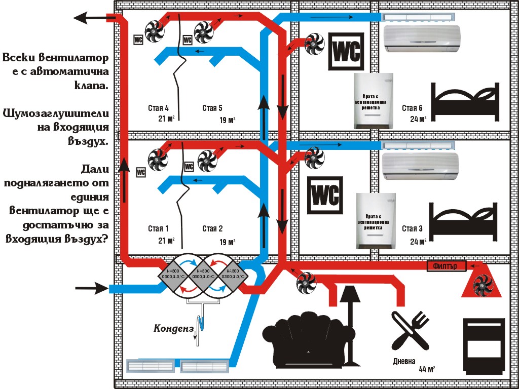

a_stoev написа:Енталпийните рекуператори са ротационните. прометеото не е енталпиен. Има тръба за конденза_stoev виж какво пише във файла дето качи България терм. Ето ти още един пример http://climacom.com/files/documents/Lossnay_RX5.pdf има и други които произвеждат енталпийни без да са колела. LG, Sanyo, мисля, че и Дайкин също имаха нещо(от хартия
bobivg написа:Отражението върху ефективността в резултат на пренасяне на латентна топлина при кондез/изпаряване на водата е от порядъка на 10-15%. И този ефект се появава във всеки рекуператор в една или друга степен. (според уикипедиаa_stoev написа:Енталпийните рекуператори са ротационните. прометеото не е енталпиен. Има тръба за конденза_stoev виж какво пише във файла дето качи България терм. Ето ти още един пример http://climacom.com/files/documents/Lossnay_RX5.pdf има и други които произвеждат енталпийни без да са колела. LG, Sanyo, мисля, че и Дайкин също имаха нещо(от хартия).
