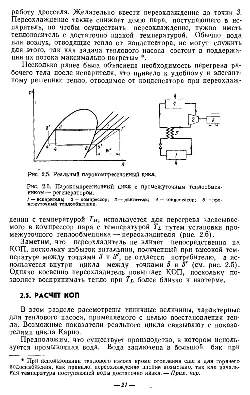

torbalan написа:ivan_v, ако прекараш топлина от изхода на входа на компресора - единственото, което ще постигнеш - е че ще го вкараш в по-гаден режим на работа...Всъщност идеята ми е да вкарам топлина на входа на компреспра,но не от изхода му, а от изхода на кондензатора.
СОР-а ще падне...
