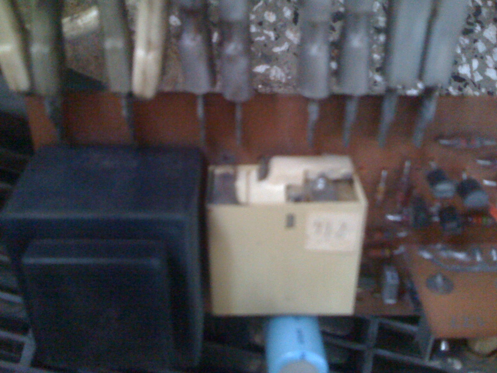

Колеги, закъсах го с един стар фризер Senator. След последното размразяване, почна да работи без прекъсване! Като натисна копчето на другата страна (за нормален режим на работа) и нищо не се включваше. Отворих кутийката с платката и видях че има изгоряло, като от късо съединение на едно място. Не съм наясно за какво служи бялата кутийка, на която едното краче беше изгоряло. Запоих го и почна да се включва и на двата режима вече, но на нито един от тях не изключва. Компресора си работи постоянно. Да не би във въпросната кутийка да е термо реле, което също да е изгоряло. Можете ли да ми помогнете с някаква информация от къде може да идва проблема. Благодаря Ви предварително за помоща! Снимал съм въпросната платка.
IMG_0165.jpg Със синьото е въпросното прекъснато краче, което запоих наново.

Тестожото замразяване го направих на празен фризер, незнам дали така е правилно, но просто исках да прожериа дали 6те изключи. Да не би да се е прецакала би-металната пластина, която включва и изключва компресора и къде се намира евентуално тази пластина, някои може ли да ми каже.
kretio74 - специалист
На мен ми намирисва на изгорял терморегулатор. Доколкото можех да видя това в кутииката е електронно термореле. Вариантите са два: 1. намираш телевизионен техник да ти оправи електрониката.2. Слагаш механичен терморегулатор за фризер и си свиркаш без проблемно. С тоя ток не сме за електроника. А лошото е ,че вече всичко е електронно. :?
tzetzo160 - специалист
Двата бели кабела, а също и двата най-дясни отиват към вътрешността на фризера. Не откривам, как се разглобява тялото, за да видя до какво стигат.
