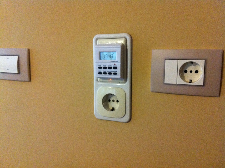

Това което използвах е таймер, като на колегата MamaMy, контактор на Chint 20A 2NO и схема на свързване от evil.
При мен проблема беше, че вградения ключ на бойлера, който беше поставен от строителя сдаде багажа преди няколко месеца и се принудих за бързо решение да включа бойлера директно, като така работеше през цялото време.
Това беше оригиналният ключ:
След като го разглобих установих, че зад розетката на ключа има голяма кухина в която вкарах контактора.
И ето какво представлява крайното решение.
IMG_0532.JPG Готово и монтирано 2.
IMG_0528.JPG Готово и монтирано.
Контактора е в кухината зад розетката, вече свързан и изолиран. Стърчат жиците за бобините.

И при мен е подобен ключ, който ми прави проблеми отгоре на всичкото та трябва да проверя дали ще се събере - по къс е. Можеш ли да дадеш приблизителни размери на таймера?
Не разбрах какъв е смисълът от контактор, като бойлера е около 10 ампера, а релето китайско 25 трябва поне 10 да хване :)
Сподели впечатления как го програмираш и ползваш на практика - стига ли ти водата. Има ли лесно принудително включване при нужда - да може да се обясни на жена :)

Найстина много добре е станало като оригинално е,а бойлера колега е около 10А само ако е бавнонагряващ или 2кв но бързо нагряващите са по 3кв и отива към 15-16А.Бойлерните табла със светещото копче са по 16А и горят като свещи,това което колегата е показал е шалтерно и е мисля 25А и пак е изгоряло,тей че не разчитайте много на обявения ампераж,особено на комутиращи елементи.

Размери на таймера вече не мога да ти кажа, понеже не съм го мерил. Изрязах горната част, на която е монтирана клавиатурата и я залепих върху стария ключ, а под самата клавиатура е останалата карантия от таймера, която е събрана "някак" в пространството, понеже не е много :?
Относно използването на контактор според мен е неизбежно, защото релетата в тези таймери са много ала бала и рискуваш в много кратки срокове след монтажа да се наложи да го преправяш.
Това дали ми стига водата е много персонално. Еднозначния отговор е "За много малко не стига". Но все пак съм с бебе, за което се харчи непрестанно през целия ден вода.
