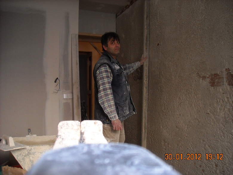

Стена в ужасно състояние!
DSCN0090.JPG след грубата обработка
DSCN0089.JPG Започва се.
DSCN0088.JPG Това е една от малките кривини.
DSCN0086.JPG Стена в ужасно състояние!

DSCN0103.JPG А това е надницата.
DSCN0094.JPG След финосване.
