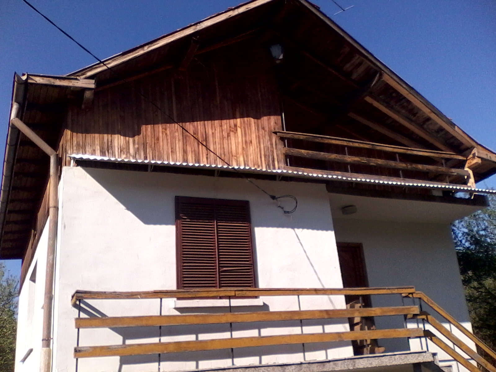

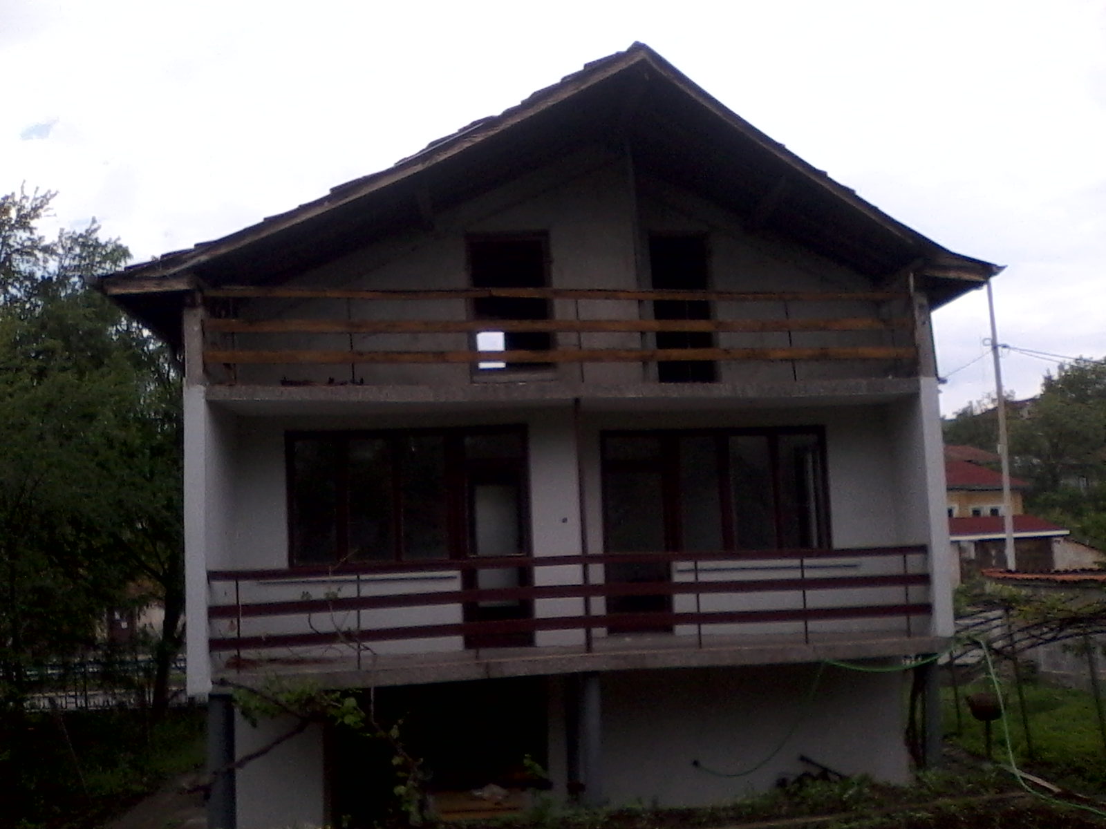

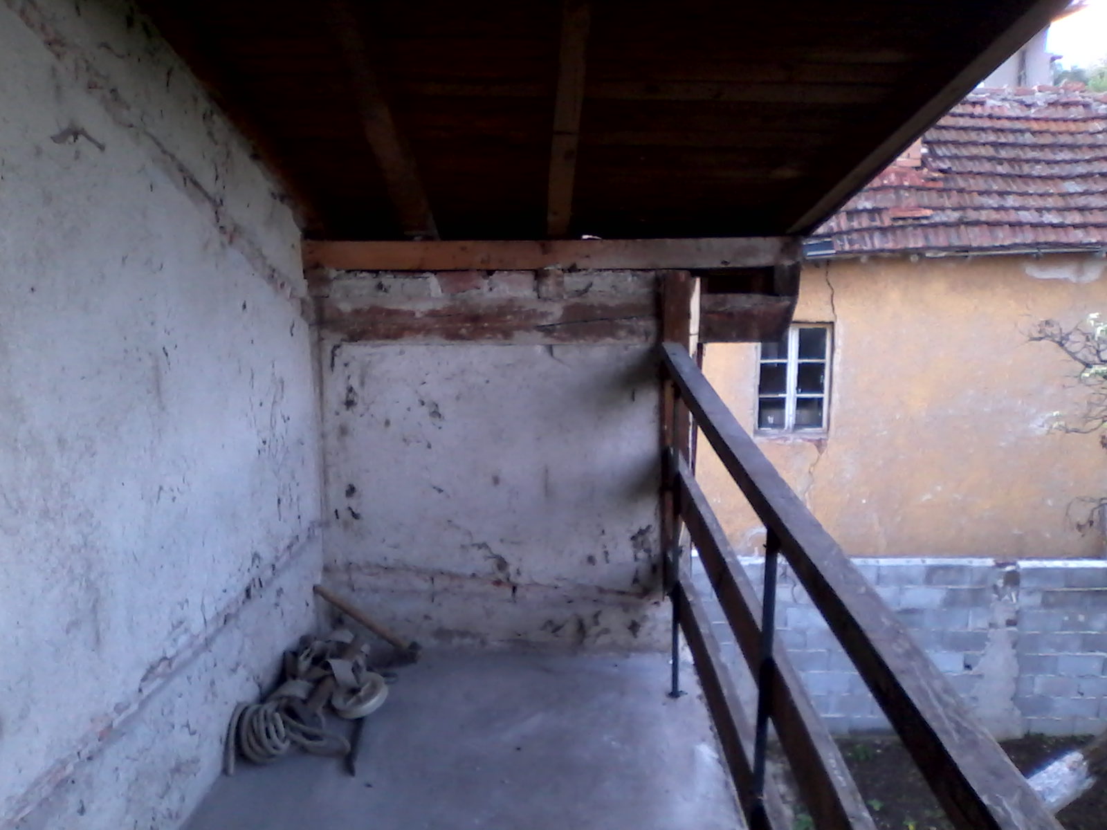

Знaчи aко прaвило съм тe рaзбрaл покривa e двускaтeн и билото e успорeдно или съвпaдa с  остa нa кaкто кaзвaш рaзминaвaнeто нa 'двeтe плочи'.В тaкъв случaй ти прeдлaгaм дa дублирaш столицитe-срeднaтa открaй докрaй, a другитe сaмо в облaсттa нa стрeхитe.Също тaкa двойни трябвa дa сa тритe грeдички с които искaш дa нaпрaвиш фeрмa.По този нaчин нaтовaрвaниятa щe бъдaт рaзпрeдeлeни по-добрe и покривa можe дa сe нaпрaви с прaвилнa формa/бeз чупки при рaзминaвaнeто нa прaвоъгълницитe.Тaм къдeто столицитe сe покaзвaт извън огрaждaщия зид можe дa сe оформят(долнaтa грeдичкa) с шaблон и бaнциг,дa стaнe по крaсотно.Успeх с търсeнeто нa 6 мeтровитe срeдни столици.
															Няма смисъл напречните греди, тези под билната столица, да са на 6 м. За да се укрепи триъгълникът между средните столици и билото е достатъчно да се пуснат клещи - примерно на 2,50-3 м дължина, пък където дойдат по височината на ската. Дългата им хоризонтална страна пак може да се усили като ферма, но е далеч по-просто и надеждно на къс размер. Диагонали от средните столици към средата на напречната, до мястото на билните попове също идват по-лесно, щото са на половин дължина, а и има ъгъл вече, т.е. не са хоризонтални.
ПП Аз бих си поиграл да впиша по някакъв функционален начин "излишните" попове в бъдещото помещение, вместо да се чудя как да премоствам, ама не е и чак толкова трудно да се остави светло. Все пак се чувствам длъжен да спомена, че здравината и сигурността са с предимство пред удобството.
