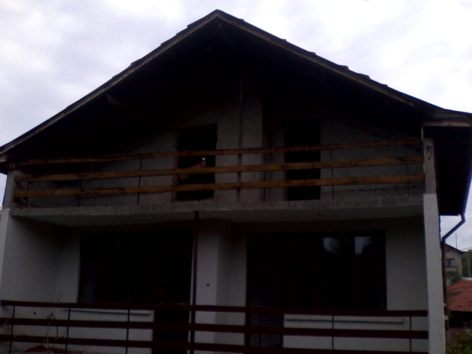

VLADO66 - майстор
Знaчи aко прaвило съм тe рaзбрaл покривa e двускaтeн и билото e успорeдно или съвпaдa с остa нa кaкто кaзвaш рaзминaвaнeто нa 'двeтe плочи'.В тaкъв случaй ти прeдлaгaм дa дублирaш столицитe-срeднaтa открaй докрaй, a другитe сaмо в облaсттa нa стрeхитe.Също тaкa двойни трябвa дa сa тритe грeдички с които искaш дa нaпрaвиш фeрмa.По този нaчин нaтовaрвaниятa щe бъдaт рaзпрeдeлeни по-добрe и покривa можe дa сe нaпрaви с прaвилнa формa/бeз чупки при рaзминaвaнeто нa прaвоъгълницитe.Тaм къдeто столицитe сe покaзвaт извън огрaждaщия зид можe дa сe оформят(долнaтa грeдичкa) с шaблон и бaнциг,дa стaнe по крaсотно.Успeх с търсeнeто нa 6 мeтровитe срeдни столици.
schuldiner - майстор
Няма смисъл напречните греди, тези под билната столица, да са на 6 м. За да се укрепи триъгълникът между средните столици и билото е достатъчно да се пуснат клещи - примерно на 2,50-3 м дължина, пък където дойдат по височината на ската. Дългата им хоризонтална страна пак може да се усили като ферма, но е далеч по-просто и надеждно на къс размер. Диагонали от средните столици към средата на напречната, до мястото на билните попове също идват по-лесно, щото са на половин дължина, а и има ъгъл вече, т.е. не са хоризонтални.
ПП Аз бих си поиграл да впиша по някакъв функционален начин "излишните" попове в бъдещото помещение, вместо да се чудя как да премоствам, ама не е и чак толкова трудно да се остави светло. Все пак се чувствам длъжен да спомена, че здравината и сигурността са с предимство пред удобството.
themechanic - специалист
Вадим Владимиров написа:
themechanic написа:
Я си кажи размерите на таванската плоча, височината на външния зид, височината на билото. Може и да стане нещо интересно и полезно.
ето ги размерите:билото ,кадето лежи билната столица е 2,65,цялата дължина с балконите от двете страни е около 10м а без тях е 7м.ширината на целата плоча е 7,60м,като единия скат е 3,10м а другияоколо 4,40м.надзидъ на потесния скат е 1,15м а на другия по широкия е 0,95м,с 20см по нисък.цялат плоча предствлява правоъгълен трапец,като единия надзид,този по ниския,е по дълъг-8,75м,а другия-7,60 заедно с балконите.вътрешно м/у зидовете,тоя по ниския е 5,60м а другия е 5,90м.в момента средната столица е на височина около 1,82м,което мисля да не променям.ще кача и малко снимки за да стане по ясно какво е положението с тоя нетандартен покрив,макар и двускатен :?
снимки
ето още малко:
