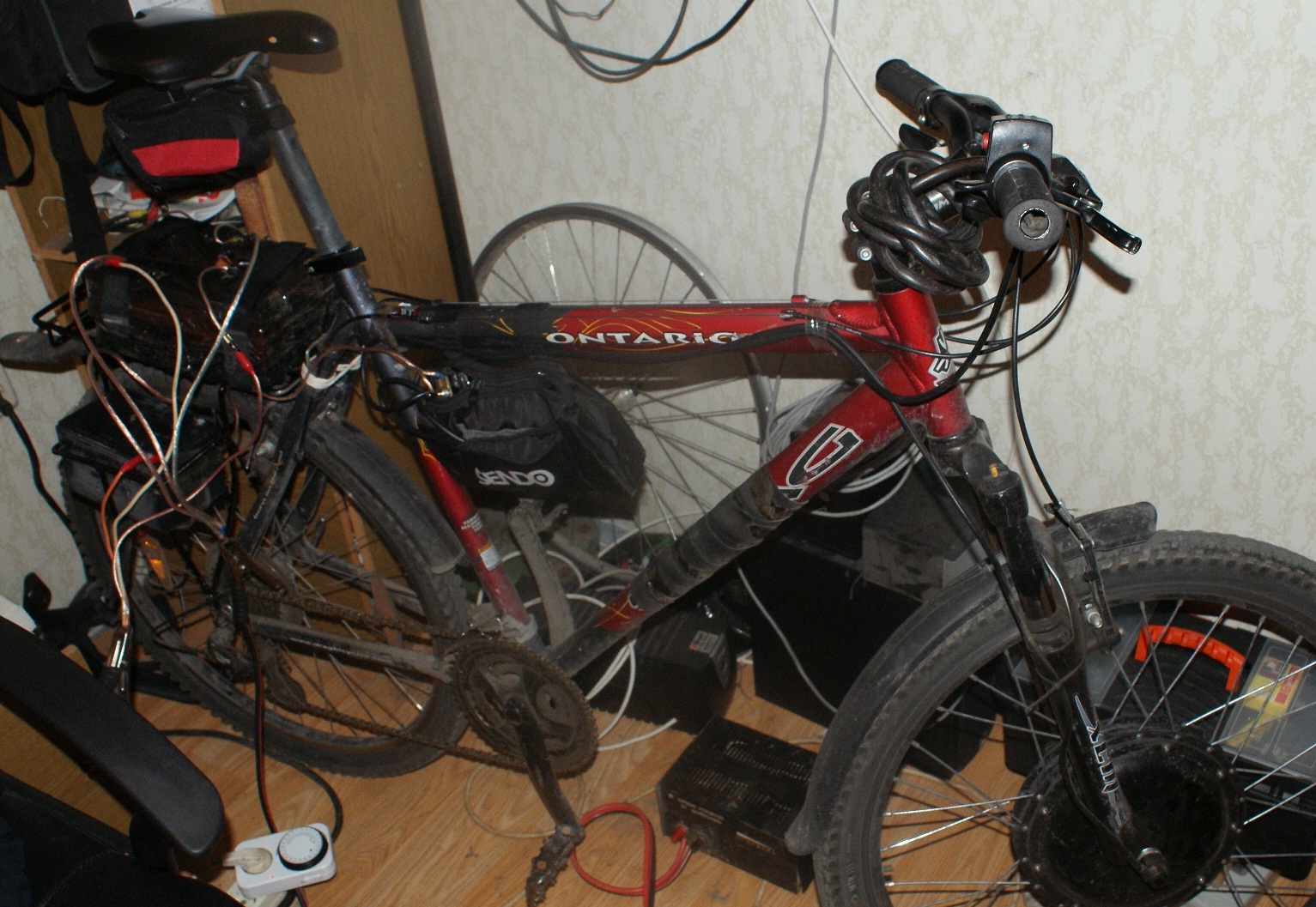

С контролер 1000 вата съм и конрадски двигател. Конрадския контролер гръмна намокри се ако някой има желание да го поправи може да пробваме мисля 4е 4 мосфета са дали фира.
Сега върви повече. Един човек ми каза да му сложа термометър на двигателя и да гледам ако дигне 150 градуса да не го юркам. Сега си поръчах и зарядно. И ват метър който мери и температура. Засега нчма проблеми а го натискам доста и съм 100 кг.

Преди малко направих първото си каране на електровелосипед.Като моторист с 10 годишен стаж няма да коментирам ускорението на велосипеда. :lol: :lol: :lol: Карането на електровелосипед има своя чар определено ми допада.Батерията която е монтирана на велосипеда беше разредена на половина и с 28 инчовата капла направих по равно 29км/ч.Конрадският кит въпреки уверенията на продавачката,че е с зареждане на батерията при спиране се оказа че не работи.Дали не съм объркал нещо при монтажа? :? Батерията умря на седмия километър и почна да изключва контролера за около 10 секунди докато набере ток дали е нормално? :? Утре ще купя зарядно и ще докладвам за максималната скорост.Пренаплетената капла беше тествана максимално със скачане и посрещане на бордюри не мръдна.
tonyboy - специалист
нормално е да изключва контролера при пад на напрежението в батериите (изтощени батерии)
sasko12345 - специалист
нормално е затова казах че трябва липо батерии но цената си е цена 400лв а не 80лв. Аз карам за олово защото е безплатно за сега. Между другото стойките които съм направил доста добре се получиха и не се клати и треска нищо отзад

Направо ви завиждам за хубавите рамки. Сякаш са направени за електровелосипед :-D. С моята мека рамка доста мислих какъв багажник да сложа хем да не губя мекотата, хем и велосипеда да запази вида си. Обещаните снимки от мен. Преди малко приключих с монтажа на акумулаторите и не съм го тествал навън, но на терасата добре стартира :-D. Остава да сложа калника и да боядисам. Ама като се познавам боядисването ще стане чак като го разглобя зимата за профилактика.

Супер е станало. Остана и да го подкараш. Акумолаторите 9ач.ли са.

Незнам но на 48волта е наистина брутално върви много по добре. Направо пили гуми
