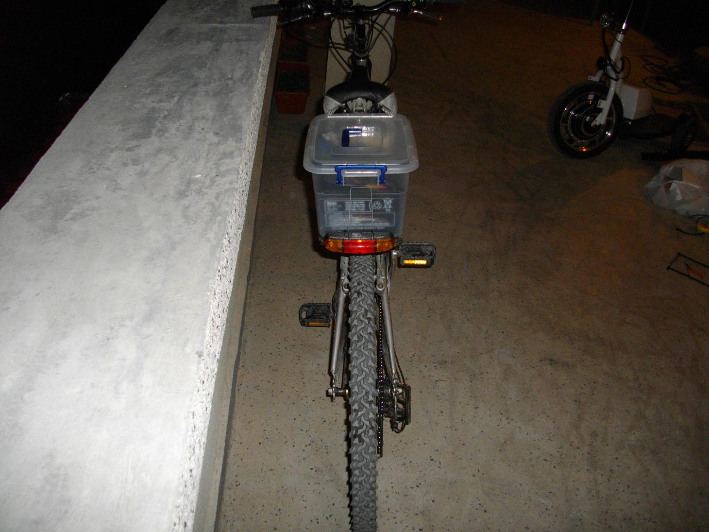

С контролер 1000 вата съм и конрадски двигател. Конрадския контролер гръмна намокри се ако някой има желание да го поправи може да пробваме мисля 4е 4 мосфета са дали фира.
Сега върви повече. Един човек ми каза да му сложа термометър на двигателя и да гледам ако дигне 150 градуса да не го юркам. Сега си поръчах и зарядно. И ват метър който мери и температура. Засега нчма проблеми а го натискам доста и съм 100 кг.
