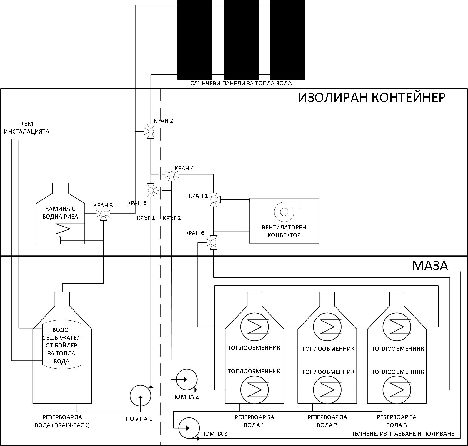

 Ще се опитам да поясня ключовите моменти при мен:
 . Опитвам се да си представя звуците, които издава камината при пълнене след спиране на тока
 . Опитвам се да си представя звуците, които издава камината при пълнене след спиране на тока  и колко време ще издържи ако често и се случва. Фотоволтаиците няма ли да имат акумулатори? При липса на ел.захранване на обекта не е ли по-добре да ползваш термосифонни системи?
