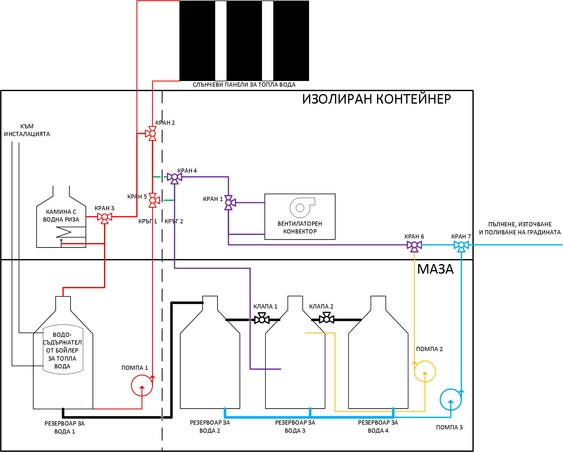

Може би така:
- Махаме серпентините да не ни пречат и да не хабим мед. Всичката вода ще участва в циркулацията за да и е кофти на гадта дето се мъчи да завъди живот вътре.
- През зимата системата се зарежда с топлина като Помпа 1 и Помпа 3 работят едновременно. За целта Помпа 3 може би трябва да е с малко по-голям дебит и да има поплавък, който да я изключва за да може Помпа 1 да насмогне и да не прелеят резервоарите.
- Вечер само Помпа 2 черпи топлина от системата.
- През лятото Помпа 3 охлажда и полива в зависимост от Кран 7, като поплавъка й е байпаснат. Помпа 1 си топли вода за банята.
Плюсове - пълен drain-back, няма нужда от топлообменници. Минуси - още един кран, две помпи работят едновременно което налага спирането на едната от време на време с поплавък. Мнения?
