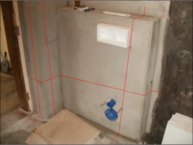

atanasovpetko написа:Майстори,С каквото лепиш, с това и шпакловаш. По-добре да прешпакловаш цялата баня, така ще направиш основа за лепене.
кажете каква шпакловъчна смес да ползвам?
Разбрах, че на вътрешните и външните ъгли да не прекъсвам с мрежата-но как да завърша в ъгъла между картона и варовата мазилка (вътрешен ъгъл).
За вътрешния ъгъл не те разбрах кое те притеснява.
