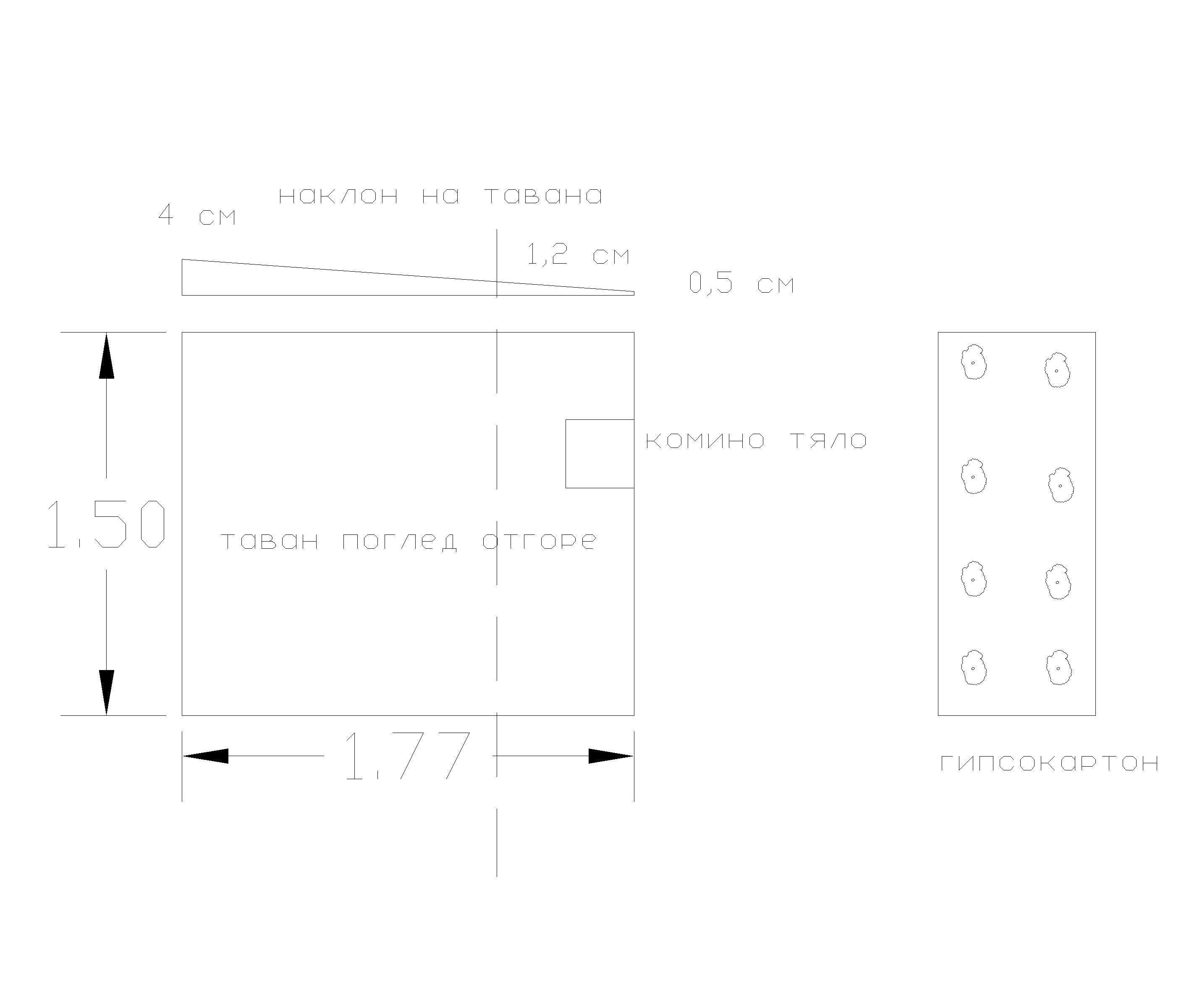

На чертежа съм дал размери и кривината,става дума за баня,хоризонталната линия вече е орамерена /поставих розова дограма

Понеже съм слагал ГК на таван само на конструкция/пък за таван не вярвам само на лепилото/ а в случаят се налага да е на лепене та мисля следият вариянт:
1.На парчето за лепене си пробивам 8 дупки ф6,слагам кюфтета в/у тях ,залепям на тавана,подпирам с подпори докато захване,през отворите /и смачканите кюфтете/ слагам дюбели към бетона на тавана.
2.Остатъка 1,2 см до 0,5 см само на шпакловка
Отворен съм за съвети за и против
